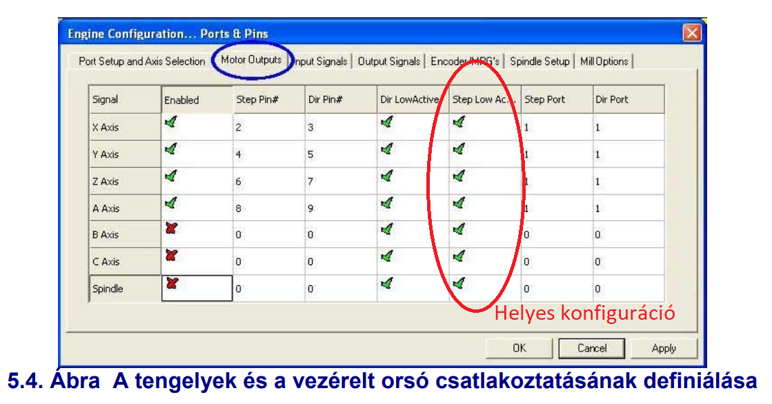

Motor beállításoknál ellenőrizd, hogy Step Low Activ-on
kell lennie minden engedélyezett tengelyen.
Ez okozhat lépéseltérést. Lásd a képen.
