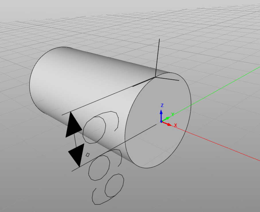

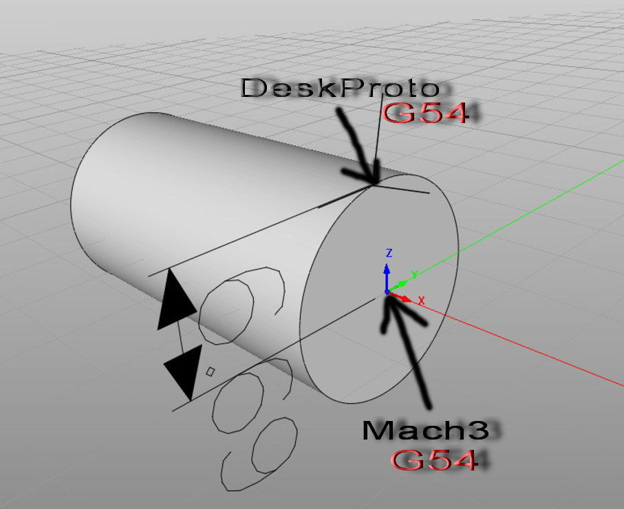

2am4nwzib
Igy sincs nagy baj , a kezdőpontot el kell tolni D/2-vel ,persze a Mach-ban a szerszámpálya nem változik.

z2a2u8wf
Hol kell eltolni?
Mach3-ban?
Nekem az anyag tetejére célszerűbb a nullpontot tenni a deskprotoban.
2am4nwzib
A ,,Work offset,, ben
marot beállítani a munkadarab szélére es  lenullázni.
Pali79
De ez miben segíti őt a negatív szerszámpálya kérdésben?
2am4nwzib
Mach3 nem veszi figyelembe DeskProto-ban az eltolást G54 ezért
Értelmezi negativnak .
2am4nwzib
