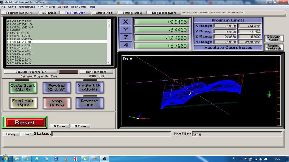

Mit kell beállítani hogy forgatóra generált szerszámpályát normalisan mutassa a mach?
z2a2u8wf
Köszi
Most már az a gond hogy negatív szerszámpályát látok
