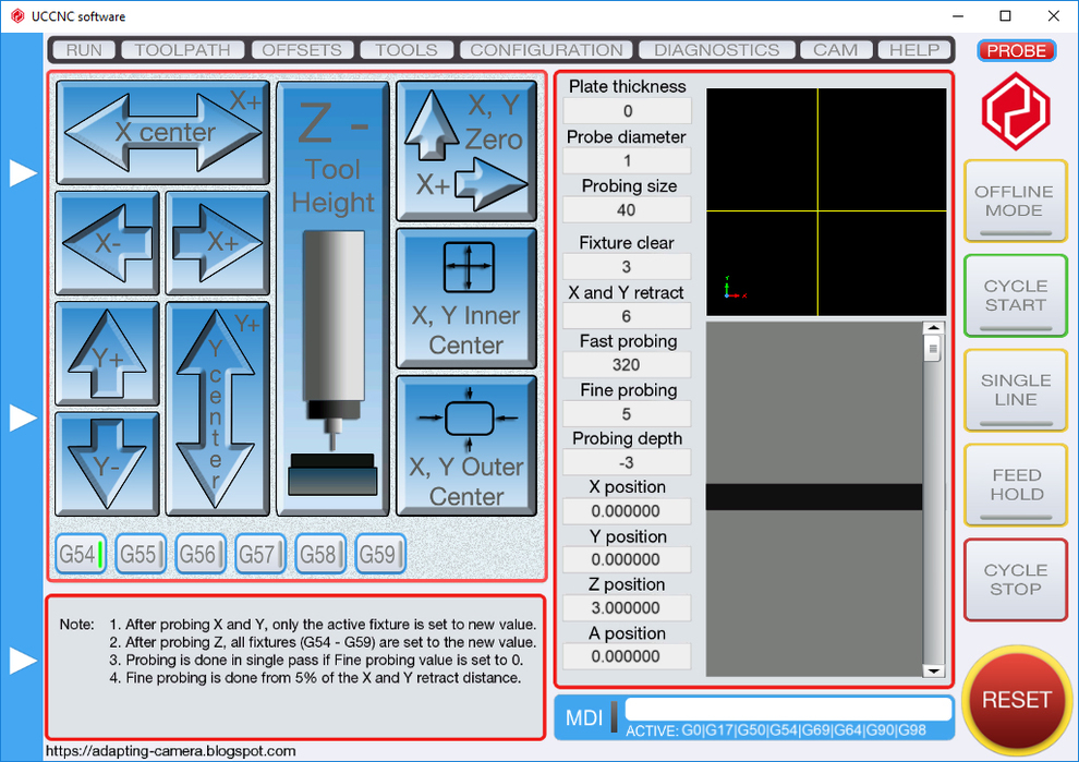

Ha például kicsit "javítani" akarod sok fajta plugin, vagy kiegészítő van. Én ezt csináltam:
My Probe screen, version 3
