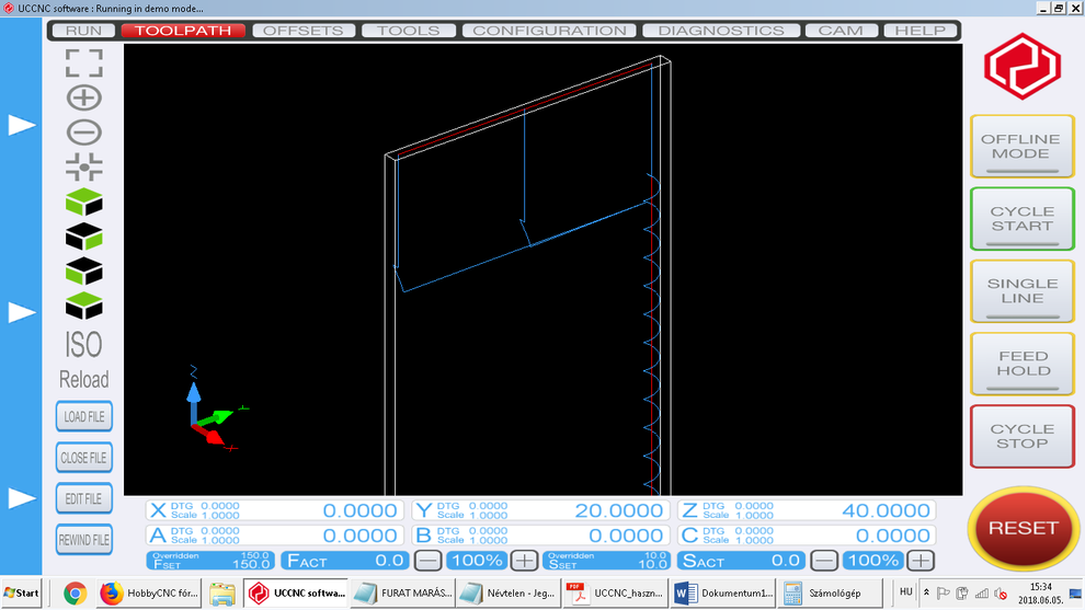

Készítettem egy képet, így talán érthetőbb.
Bocs
Ezer köszönet!
Gondolhattam volna, csak ahhoz több ész kellene.
Persze eltolom a koordinátát, de nem megyek oda...
Megyek és kipróbálom
Bocs
Hát igen, így már öröm a próbálkozás.
Az UCCNC határait is meg kell tanulni. Így a kirajzolása is érthető. Persze a saját határaimról se szabad megfeledkezni, mint a példa is mutatja.
Nagyszerű program, én el vagyok ájulva ennyi tudást látván.
A szerszámsugár korrekció nekem is jól fog jönni, de várok türelmesen. A korábbi hozzászólásokból látom, hogy nem könnyű feladat.
Köszönöm dezsoe a segítséget![#worship]
