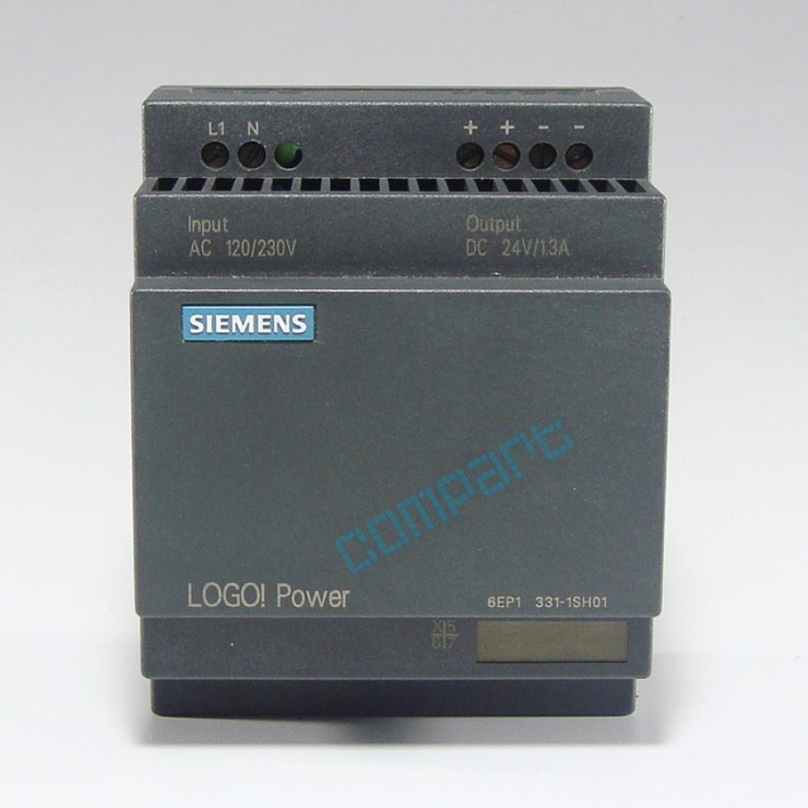

Az elektronikai hulladék között találtam ilyen tápokat.
Mi elő nem kerül egy lomtalanításkor.
