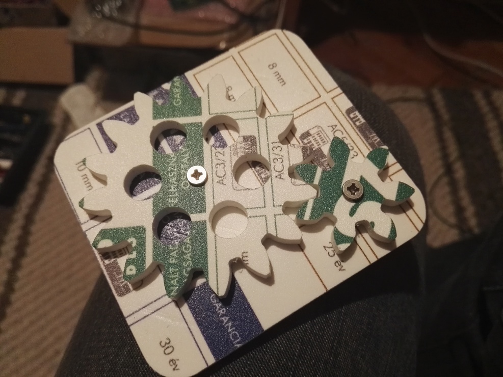

Éppen ma egy kicsit hosszú pihentetés után elővettem megint egy kicsit a gépemet. Nekem a köztudottan hibás legutolsó verzió van feltelepítve. Nem tudom hogy az is egy ismert hiba benne, hogy mikor egy rádiuszos kivágást készítek el akkor látszólag a rádiusz ívére érve látványosan megnő az előtolás sebessége, majd mikor lejön a rádiuszról visszaáll. Én ez a kivágás úgy készítettem hogy magán a cnc programon eleve 50%-os előtolás használtam. Nem tudom ez számít e valamit. De egy programozónak hordozhat ez is hasznos információként. Másrészről meg érdeklődnék, hogy lesz e a közeljövőben használható verzió, vagy telepítsem inkább vissza a régit? Minden nap nézem ezt a fórumot abban bízván hogy felkerül.:D Kíváncsi vagyok. :) Egy ilyesmi játékszert csináltam most ami látszik a képen.
A "köztudottan hibás legutolsó verzió" egy teszt verzió, amit tesztelésre használunk, nem termelésre. A legutolsó verzió az az 1.2047-es, ami viszont nem hibás. A teszt verziók arra valók, hogy teszteljük őket. [#zavart2] Arra tippelnék, hogy az ívek rövid szakaszokból állnak: ilyenkor valóban lassul a legutóbbi teszt verzió.
