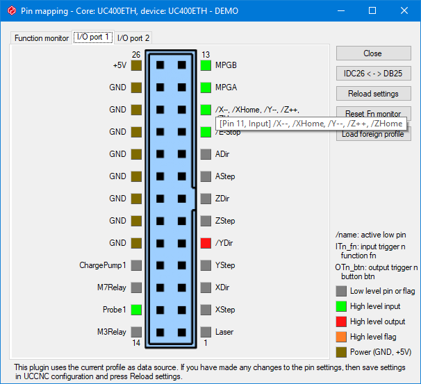

Az UCCNC 1.2104-es teszt verzióban ([#t255p15#]) már benne van, de aki régebbi verziót használ, az is letöltheti külön a Pin mapping (Pinout.dll) plugin-t. Ezzel az aktuális vagy egy betöltött profil beállításait lehet ellenőrizni, áttekinteni. Megy a 32 és a 64 bites, a .Net2-es és a .Net4-es verziókkal egyaránt. Letölthető innen, vagy innen. A Pinout.dll-t és a Pinout.ini-t az UCCNC\Plugins mappába kell bemásolni, a doksikat praktikusan az UCCNC\Documentation mappába, de ez nem kell a futáshoz, csak jó, ha kéznél van.

No akkor először rakd fel Dezsoe Plugunját, nagyon faca.
Könnyen ellenőrizhető vele, hogy mindent jó helyre raktál-e.
Thowra
Nekem is tetszik :).
Most csak DEMO módba tudtam próbálgatni, jövő héten megy fel élesbe :).

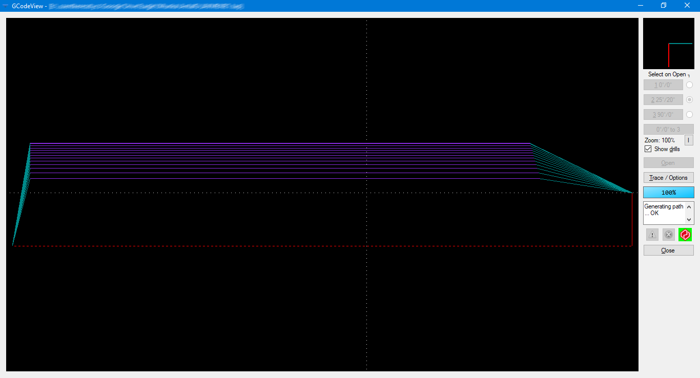

Megjött a kisebb enkóderem és szórakozgatok vele. Egy gkódos kérdés, mert abban (sem)nem vagyok otthon. A G33 azt csak X tengelyen lehet szinkron mozgatni? Y-ban nem? Amit Balázsék menetvágós teszt videójukon csináltak, azt szeretném én is filcezni egy rúdra :) A rúd az Y tengely mentén van befogva. Vagy melyik G kódot kéne hozzá használnom?
A G33 a főorsóhoz szinkronizálja az X és Z mozgását. Leginkább esztergán használatos, ott pedig az Y használata nem jellemző. Itt egy példa:

Köszi a példát...a bajom akkor is az, hogy nekem Y tengelyre kéne akkor is :) kénytelen leszek átcserélni x-y tengelyeket.
Van rá egy jó makród. :)
