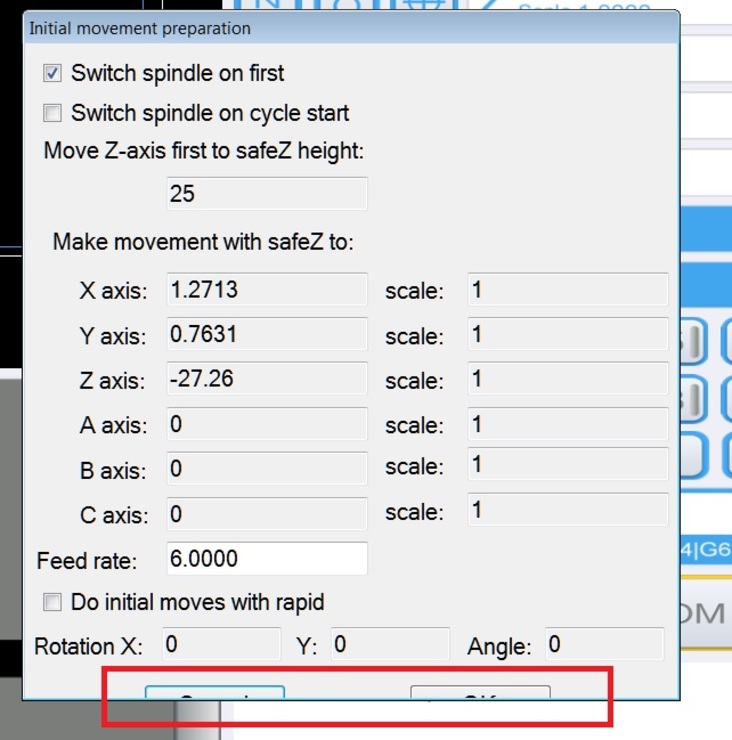

Egy apró hibába futottam.
UCCNC 1.2047 "run from here" gombra kettintás majd "cycle start" után a felugró ablak alján hiányzik a gombok fele.
Az ablak nem átméretezhető. 2 gépen is ezt tapasztaltam.
A Windows-ban a szövegek méretezése nem 100%-on van nálad, ezért kilóg a vége. Ha visszaállítod 100%-ra, akkor jól fog megjelenni. (Asztal, jobbklikk, képernyőfelbontás, szöveg és más elemek nagyítása vagy kicsinyítése)
Thowra
Igazad van. Fel sem tűnt, hogy 125% on volt :).
