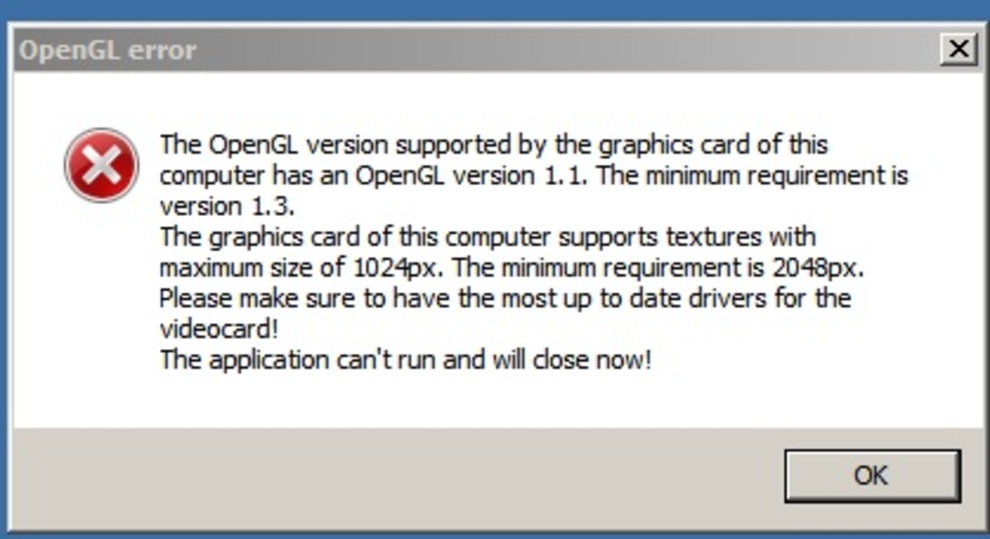

nyiszi
Intel Atom D250CC
Lehet valamit csinálni ilyenkor?
nyiszi
Intel Atom D2500CC  helyesen
Ezen a gépen ennyi. Röviden: a géped videó rendszere nem felelt meg a minimum követelményeknek. Lehet, hogy csak egy jó videó driver hiányzik, de az is lehet, hogy tényleg gyenge a program futtatásához. Nem mai darab, úgyhogy nem nagyon biztatlak.
nyiszi
Csak az a fura, hogy Win 10 alatt jó csak lassú egy kicsit.
Ezért gondoltam, hogy felrakok egy Win 7-et.
Hát így jártam.
zt2c4wh9
Általában ha a video memory image méret is benne van az üzenetben, akkor csak annyi, hogy nem telepítetted fel a video kártya drivert, ezért a driver hiányában a Windows nem tudja normálisan megkérdezni se a videokártyát, hogy egyáltalán mire képes a kártya.
Azért mondom, hogy ez nagyon valószínű, mert gyakorlatilag bármelyik PC tud 2048px memoria image-eket kezelni. Csak a nagyon "low-end" fajták tudnak ennél kevesebbet, mondhatni, hogy az a kategória már a terminál-számítógép, amiket mondjuk bank automatákban (ATM) használnak, amiknek aztán tényleg nem szükséges szinte semmi grafika, viszont minél olcsóbbak kellenek hogy legyenek.
Szóval azt javaslom, hogy telepítsd fel a videókártya drivert amit a gyártó adott CD-n vagy keresd ki a típusát és töltsd le a gyártó oldaláról és telepítsd fel a gépre.
