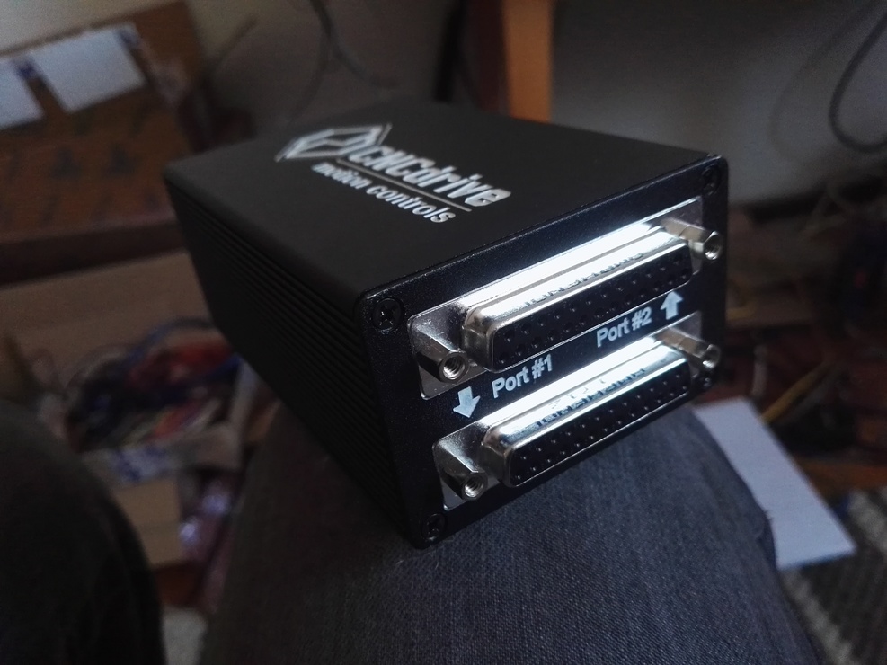

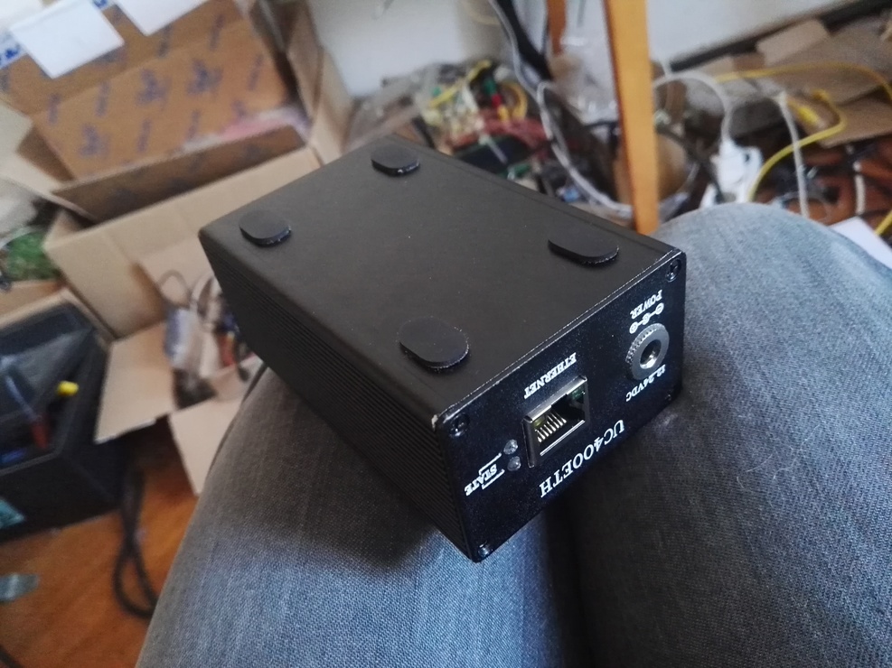

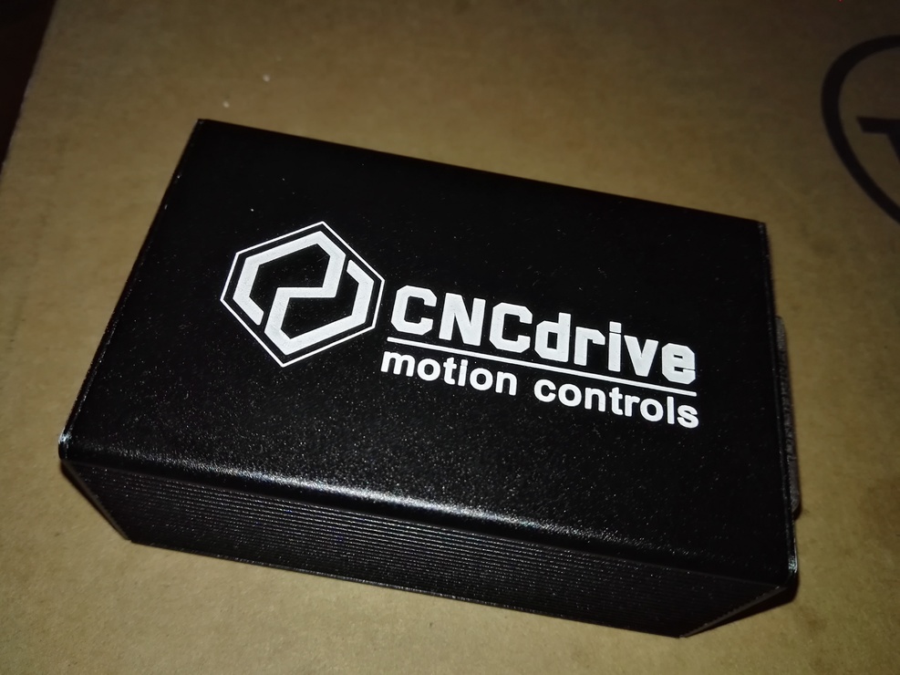

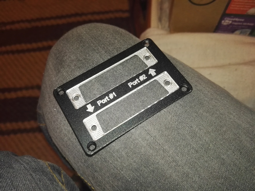

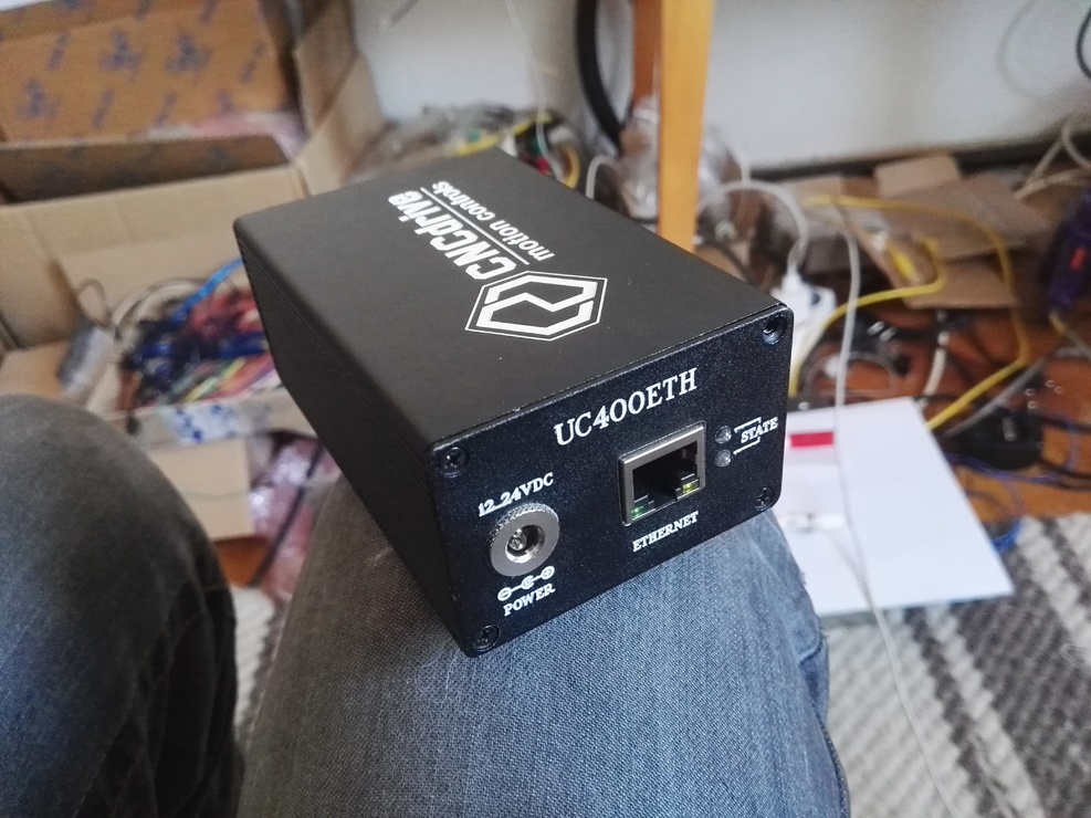

Üdv kedves fórumtársak!
Nemrégiben vásároltam egy UC400ETH vezérlőt.
Amit eddig túl sok alkalommal nem volt módom tesztelni, és nem is számítok profi CNC-snek. Inkább csak egy egyszerű hobbista vagyok akinek megtetszettek a benne rejlő lehetőségek. Az Aspire programban készítettem el ennek a doboznak az ablakolásait, feliratait. Remélem nem követek el vele nagy bűnt, hogy itt helyezek el képeket az elkészült dologról, ami lényegében szorosan kapcsolódik magához a témakörhöz. És én is várom a frissítést! :)
ium8w94xp
Kicsit részletesebben is írhatnál, mert engem érdekel mit hogyan csináltál...pl a feliratokat...stb
Ez úgy szép és igényes, ahogy van! Gratulálok! :)
Gratulálok én is. Nagyon jól néz ki! Eladásra gondoltál? Nekem nem kellene, de gondolom lenne érdeklődés rá.
wv07scd6x
Ismételten üdv mindenkinek!
Először is köszönöm mindenkinek a dicsérő szavakat.
Nem gondolkodtam értékesítésben. Ez csak kizárólagosan egy magáncélú akcióm volt. :) Nem akartam beleépíteni a jelenlegi vezérlőbe, és ezért gondoltam, hogy megkísérlek egy hozzá méltó dobozkát készíteni. :) Ez egy ebay-ról berendelt üres alumínium dobozka, amire a feliratokat, és logót is gravíroztam. Azután ezeket a gödröket kitöltöttem fehér lakkfilccel, és amikor már kissé kezdett megszáradni, egy oldószeres papír zsebkendővel letörölgettem a gravírozáson kívülre került festéket. Ami a képeken nem látható, a dobozba készült még egy olyan 5mm vastagságú alumínium alap lemez, amire a gyári lemezének megfelelően készítettem  el a furatokat. Erre a lemezre fogattam fel az áramköri lapot, azt meg a doboz aljára a négy gumitalp alatt süllyesztett fejű csavarokkal rögzítettem. Természetesen az ethernet vezérlő alatti hűtőtuskó is ott van a dobozon belül. Elektronikában vagyok inkább jártasabb. Szoktam mikrovezérlőket is programozgatni. Szeretnék majd saját fejlesztésű eszköznek is hasonló dobozokat építeni. Egyrészt ezért is van nekem egy kis cnc-m. :)

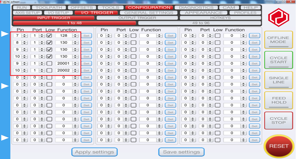

Adott egy gép aminél a cycle start utáni cycle stop esetén a stopon kívül adott pozícióba (jelenleg home) kell állni a szánnal. A stop gomb fizikai gomb. A stopnak és az utána történő mozgásnak ugyanarról a gombról kellene mennie.
Erre a megoldásra jutottam:
Input triggernél ugyanarra a bemenetre állítottam a stop gomb funkciót és egy makrót. A gomb megnyomásakor megtörténik a stop, elengedésekor pedig a makró fut le.
if(exec.GetLED(10)){ //10. bemenet figyelése
exec.Callbutton(107); //home x
while (exec.GetLED(11)){} //home kapcsoló
exec.Code("G4 P10 "); //várakozás
exec.Code("M30"); //program elejére ugrás
Mi a véleményetek erről a megoldásról?
Először alkalmazok makrót, ötletet, építő kritikát szívesen fogadok :)
Én nem értek hozzá, csak figyelek...
Gondolom kipróbáltad működik.
A 3. sor végén a két kapcsos miért kell? Nincs semmi közte.
Így átláthatóbb:
if(exec.GetLED(10))           //10. bemenet figyelése
  exec.Callbutton(107)        //home x
  while (exec.GetLED(11))     //home kapcsoló
Vagy rontottam vele valamit?
Thowra
Működik, de gondoltam rákérdezek mennyire korrekt így ez a megoldás.
Igaz más környezetbe de találkoztam olyan ciklussal aminél {} esetén csak várakozott a program a feltétel teljesüléséig. Puskáztam egy kódrészletből :).

Kipróbáltam, így is jól működik.
Így valóban átláthatóbb a dolog.
