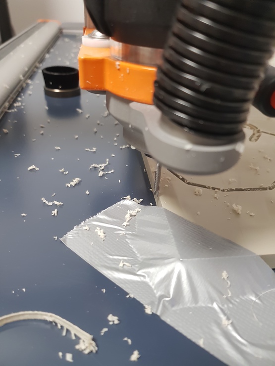

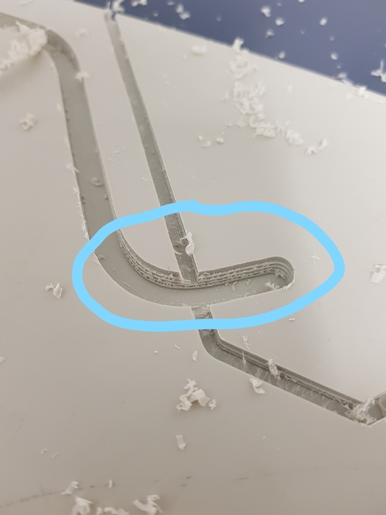

üdv urak!
egy sablont kellene legyártani.
de valamiért minden egyes z léptetésnél csúszik egyet -X irányba a léptetés.
ez programhiba lehet vagy a cnc hibája???[#conf]
mellékeltem a képeket.
amikor csinálok egy "go to zero"-t, kb 10mm-el -X irányba veszi fel a pozíciót megszakítás után. :(
a gép típusa Stepcraft 840...
a marandó anyag pvc, előtolás 600mm/min Z-1mm
előre is köszönöm a segítséget!
Szinte biztos, hogy nem programhiba, hanem valami elektronikai. Azért ha tudod, valahogy küldd el a profil (.pro) file-odat és megnézem.
