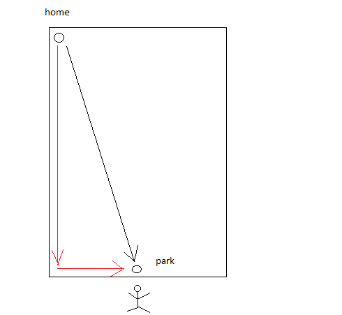

Kérdés azt meg lehet csinálni, hogy:
1. gép home nekem bal -hátul-fennt
De park pozicióm legelől -középen van
A kérdés az, hogy ugy menjen a park pozicóra hogy elöszor
csak elöre jöjjön és amikor elérte akkor menjen középre.
Remélem érthetö voltam:D
Tehát a piros vonal:)
Elore is köszönöm!
 üdv Á
ium8w94xp
Tetszik a gépkezelő illusztrálása :)
