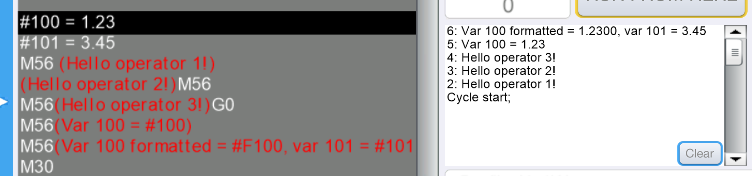

Összeraktam egy makrót, amivel kód futása közben a státusz ablakba lehet kiíratni információt. A makró az M56 sorszámot kapta, mert ez hasonlít legjobban az MSG (message, üzenet) alakjához. Amelyik sorban az M56 szerepel, abból a sorból a zárójelben levő (tehát megjegyzés) szöveget írja ki. A szövegben található #nnn és #Fnnn részeket, ahol nnn egy változó sorszáma, kicseréli a változó értékére. A #nnn csak simán, a #Fnnn négy tizedesjeggyel formázva írja ki az adott változó értékét. A csatolt képernyőmetszeten jobban látszik, mint ahogy leírom. :) Legalább az 1.2102-es verzió kell ahhoz, hogy működjön!
A makró (M56.txt):
