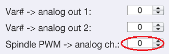

No akkor bemutatom amit nem értek az analóg kimenettel kapcsolatban.
Elöljáróban annyit, hogy nyilván nem csináltam még ilyet, tehát ne rontsatok nekem.
A config/I-O setup analóg szekciójánál minden érték 0-n van kivétel az analóg out1 amibe 99-et írtam.
