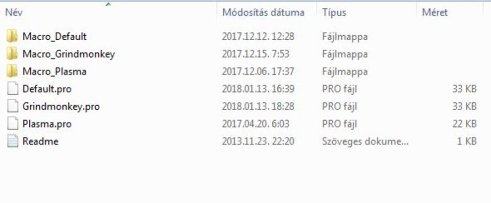

Sikerült megoldani? Ha nem, akkor tegyél már fel egy képet a Profiles mappáról úgy, hogy látszódjanak a file-ok és mappák.
Ha be van töltve a saját profilom, akkor működik, egyébként a default-ba menti a változtatásokat.
Mondjuk ezzel együtt tudok élni, ez legyen a legnagyobb problémám. :)
Persze, meg lehet szokni, de minek? Ennek nem így kéne működnie, tehát inkább keressük meg az okát, szerintem.
Amikor elindítod, akkor nem jelez hibát? Rákattintasz a saját profilodra és betölti a Default-ot? A Default-ot írja ki alul profilnévnek?
Pont ma láttam olyat, hogy hiba került a profilba, és betöltéskor kaptam is üzenetet, hogy hibás a profil és inkább a Default-ot tölti be. De ott legalább volt hibaüzenet, így gyorsan ki is javítottam.

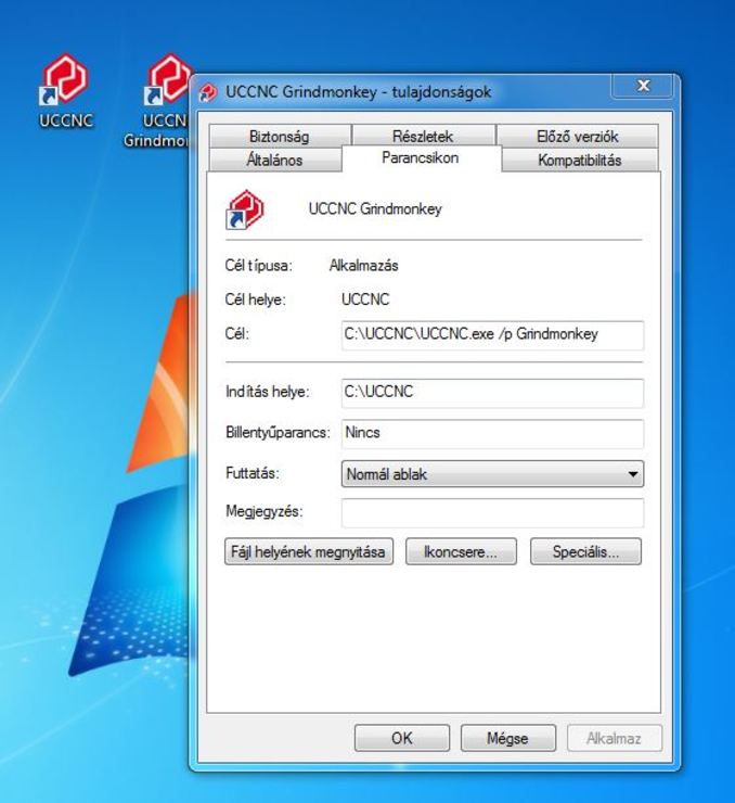

Ha az asztalon lévő parancsikonokkal indítom őket, akkor mindegyik a saját magának megfelelő .pro fájlba menti az éppen átírt paramétereket.
De én nem igen használom az asztali parancsikonokat, ezért csinálok mindenhez gyors-indításút a tálcán is.
Na most végigpróbálgattam az összeset és amikor ráálltam a mutatóval a tálcán lévő ikonra, a saját profilomat mutatta.
Aztán meg mégsem abba mentette, így hát töröltem és csináltam egy újat az asztalon lévővel.
Most már minden kifogástalan.
köszi Csaba [#wave]
Na, akkor végre értem. :) Amikor kitűzöd a tálcára, akkor készít egy másolatot a parancsikonról, így lehet, hogy még az átírás előtt szögelted a tálcára. Mindegy, az a lényeg, hogy jó lett!
Igen, valami ilyesmi lehetett a gond.
Szépen, lassan, összeáll minden. :)
