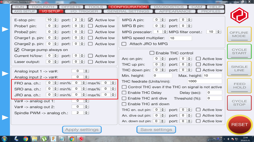

Valaki meg tudná mondani,hogy miért nem tudom az előtolást a program futtatása közben  +/- állítani?
A demo módban működik,de a marónál valamiért nem.
Be kell valamit állítani ,hogy változtatni tudjam az előtolást?

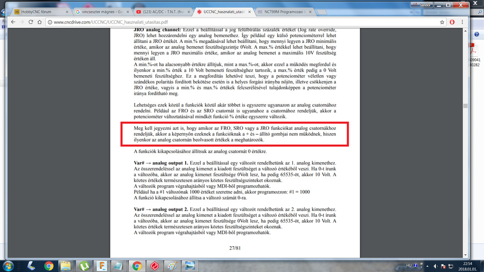

Újra átolvastam a használati utasítást és rájöttem a miért nem működött.
Ki volt töltve nálam ez a rész,és elkerülte a figyelmemet ha ki van töltve akkor a képernyő +/- funkció nem működik.
