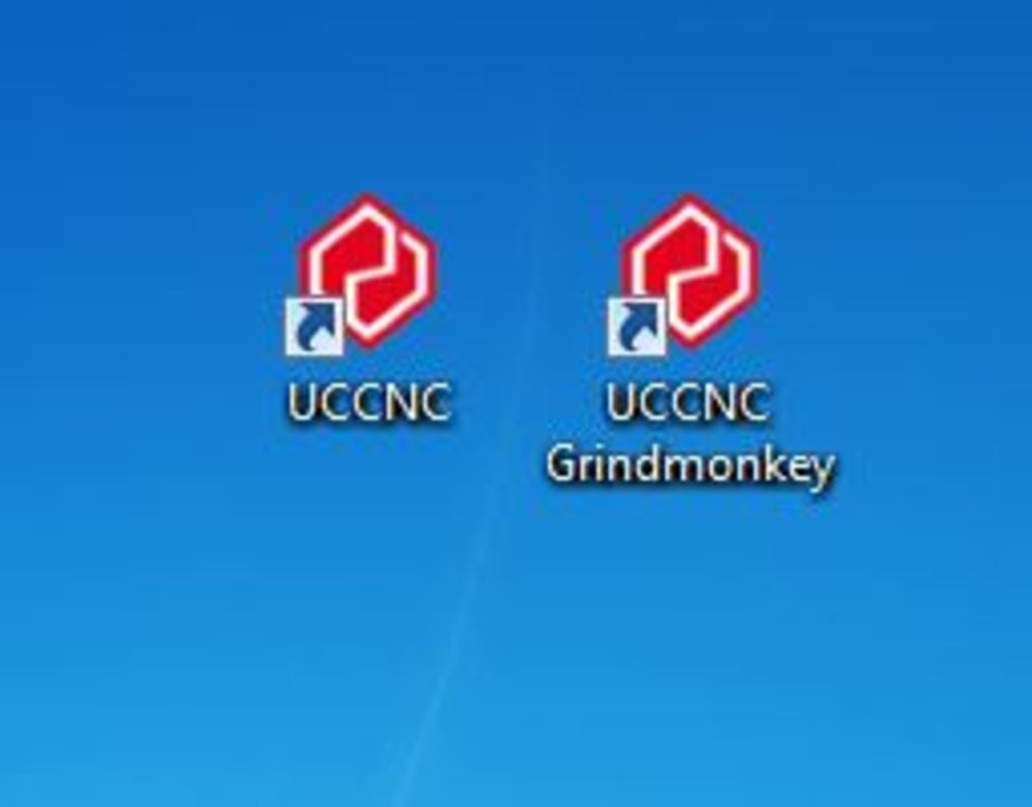

Most következhet a saját profil beállítása.
Ha jól emlékszem, akkor ehhez készíteni kell egy, a profil nevével ellátott UCCNC indító ikont.
És amikor ezzel indítom a progit, akkor az összes beállítást ebben az új profil fájlban fog elmenteni?
Frissítéskor pedig csak az alapértelmezett "default.pro" mappába telepít?
Úgy látom, hogy az UCCNC-ben kell indítanom a saját profilt és onnan már így működik.
Ha az indítópultról töltöm be a sajátot, akkor a változtatásokat nem a saját profilba menti, hanem a default-ba.
Ez így jó?
Az indító ikont is meg kell babrálni egy /p xxx paraméterrel.
Szia svejk,
ez alapján csináltam én is. De erről nem esik szó benne, azért kérdeztem. [#wave]
Akkor nem értem a problémát.[#nemtudom]
Tehát: hiába indítom a saját profilként elhelyezett UCCNC ikonnal a progit,a változtatásokat a default.pro-ba menti.
Csak akkor tudom a sajátba menteni a változtatásokat, ha Configurations/Profiles-nál található saját profilt betöltöm a Load profile gombbal.
Persze nincs ezzel baj, csak azt hittem ez működik a saját profilt jelentő, parancsikonnal történő indítással is.
A parancsikonba jobbklikk, tulajdonságok alatt odaírtad a Cél nevű mező végére a /p profilnevet? Pl:
C:\UCCNC\UCCNC.exe /p Grindmonkey
A /p kapcsoló után szóköz, majd a profil neve (ami a profilnév.pro .pro előtti része).
Szia Csaba,
természetesen, mindent úgy csináltam ahogy írtad anno.
