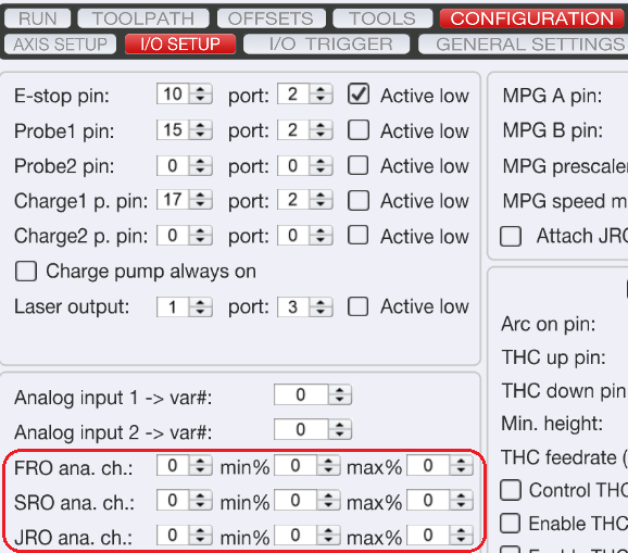

Egy kis segítséget kérnék... A főorsó fordulatszám és az előtolás állítására potmétereket szeretnék alkalmazni az UC300 analóg bemenetein. A potikat be tudom kötni, viszont az UCCNC-ben nem értem, hogy mit is kell beállítanom... Elolvastam többször a leírásokat, de egy kicsit ez a rész "kínai" nekem...
Előre is köszönöm a segítséget!
A bekarikázottak közül azt, amelyiket használni szeretnéd. FRO: előtolás, SRO: fordulatszám, JRO: jog sebesség. Megadod, hogy melyik csatornát választod, ha le van tekerve, akkor hány % legyen és ha fel van tekerve, akkor hány % legyen.
pisti73
Köszönöm! A csatorna a bemenet számát jelöli?
Igen. Két analóg csatorna van, abból lehet választani. (Tehát itt nem a csatlakozó pin-száma, hanem analóg 1 vagy 2.)
pisti73
Köszi! Így már világos! :)
