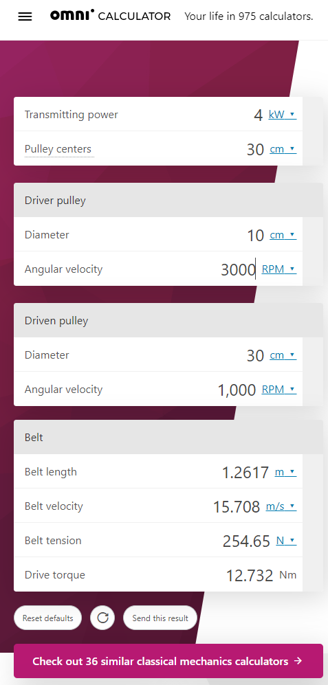

A képen egy online ékszíjkalkulátor található, beírtam az egyedüli biztos értéket a motorod teljesítményét, a többit pedig csak úgy hasra.
Ebből már lehet látni, hogy milyen nyomatékigény fog keletkezni a szíjon ill a tárcsákon, na ennek megfelelőt kell kérni tőlük.
