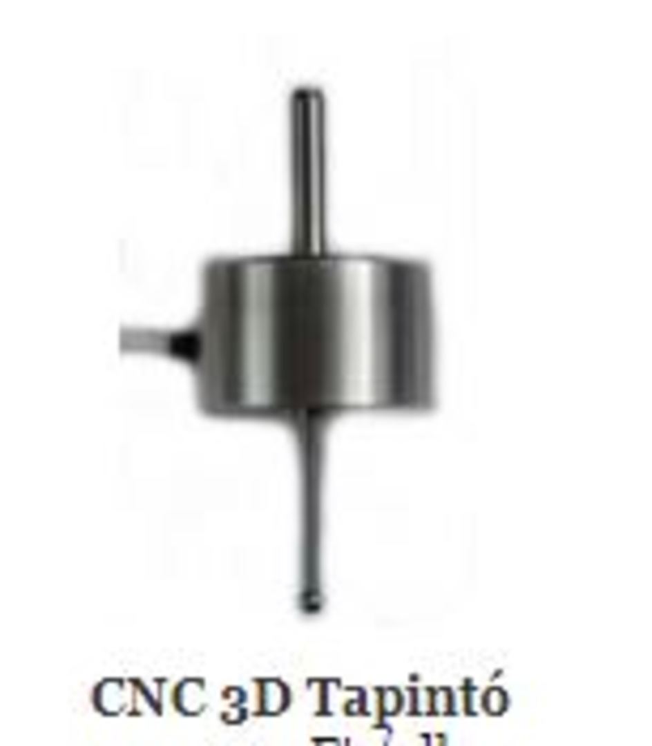

milyen itthoni vagy alis tapitnót tudnátok ajánlani 3 irányú beméréshez
gondolok itt arra hogy egy tapintógolyós karocska és minden irányból érzékeli  hogy hozzáért valamihez, persze egyszerre csak 1 irány, így be lehetne mérni a felrakott anyagot uccnc-vel

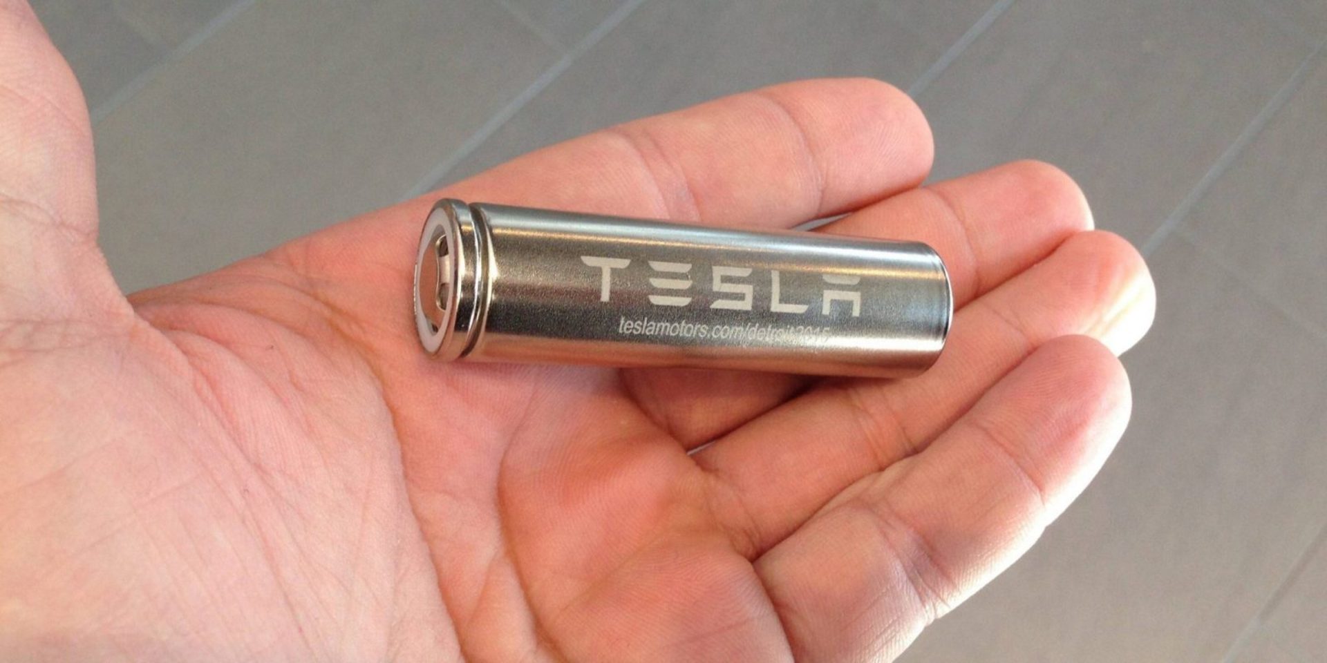

Itt a fórumon vettem Tesla cellákat. A problémám hogy az egyik pólusa alu. Van esetlegvalaki aki tud alu akucellát hegeszteni? (A nem alu végét meg tudom hegeszteni akár olyan megoldás is érdekel ahol csak az alut csinálja más.)

egyébként ez milyen elvű, piezzós?
oldal irányból is tudsz bemérni vele?

Sokkal egyszerűbb!  Egy gyűrűn 120 fokban van 3 golyópár melyeket a tapintóhoz rögzített tüskék rugó nyomás által zárnak rövidre. Ha oldalirányból vagy Z minusz irányból ütközik szakad a tapintó áramkör, aktiválódik a tapintó.
Volt már itt a fórumon többször, biztos rögtön jönni fog a linkje is.
Közben elkezdtem keresgélni és pont erre akadtam, hogy mindenki ezt nyomatja, hobby körökben
somma
Egyszerűségében, árában a nagyszerűsége.
Nem a legprecízebb, de hobby-ra tökéletes.
igen, pont ahogy írod, találtam róla egy szép grafikont, amit kimért a srác az adott példányról és hát vannak problémák de bőven tizeden belül mozgott az érték, az meg már hobby célra tökéletes, sokszor iparban is :D
