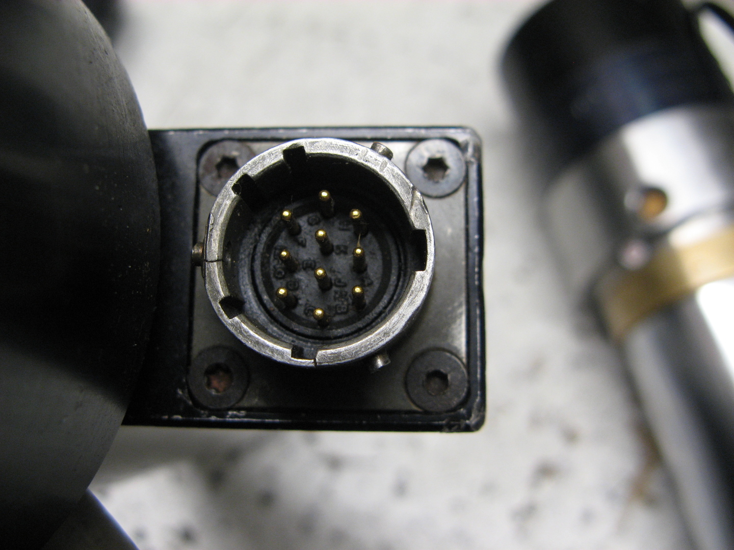

A képen látható csatinak keresnék házastársat, vagy legalább nevet.
Holnap le tudom méretezni.
Ezen fajta csatik nekem mindig rémálmaim voltak. :(
Devecz Miklós
Nohát!
Ílyen gyorsan? tehát akkor WS28 a típuscsalád...
No hátha lesz valakinek levégva egy csutak kábelen.
A WS28 sorozat az menetes, neked meg bajonettes van. A HP20 sorozat hasonlít, de jó lenne tudni az átmérőt, mert gyanítom, hogy ez meg kicsi.
3/4" mérem az átmérőt, no és persze ma világosban megláttam rajta egy feliratot is. :)
0306 AT FT02E12-18   a végén a 8-asban bizonytalan vagyok.
Megpróbálok ezen az úton is elindulni.
Ez egyébként eredetileg LEMO csatlakozó lenne?
Azok szoktak ilyen kacifántosak lenni.
imike
Szerintem ITT CANON csatlakozó lehet , ránézésre .
Üdv . Imike
Gőzöm nincs. Nem vagyok csatlakozológus, csak feltűnt, hogy a tiéden bajonett van, a linkelten meg menet. Gondoltam, szólok, mielőtt megrendeled. :)
Aha...Amphenol az eredeti.
De úgy látom a nyomják a sárgák is Y50EX.... néven
Köszi mindenkinek!

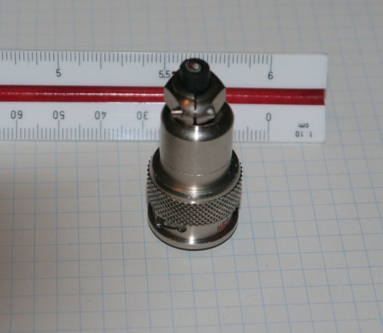

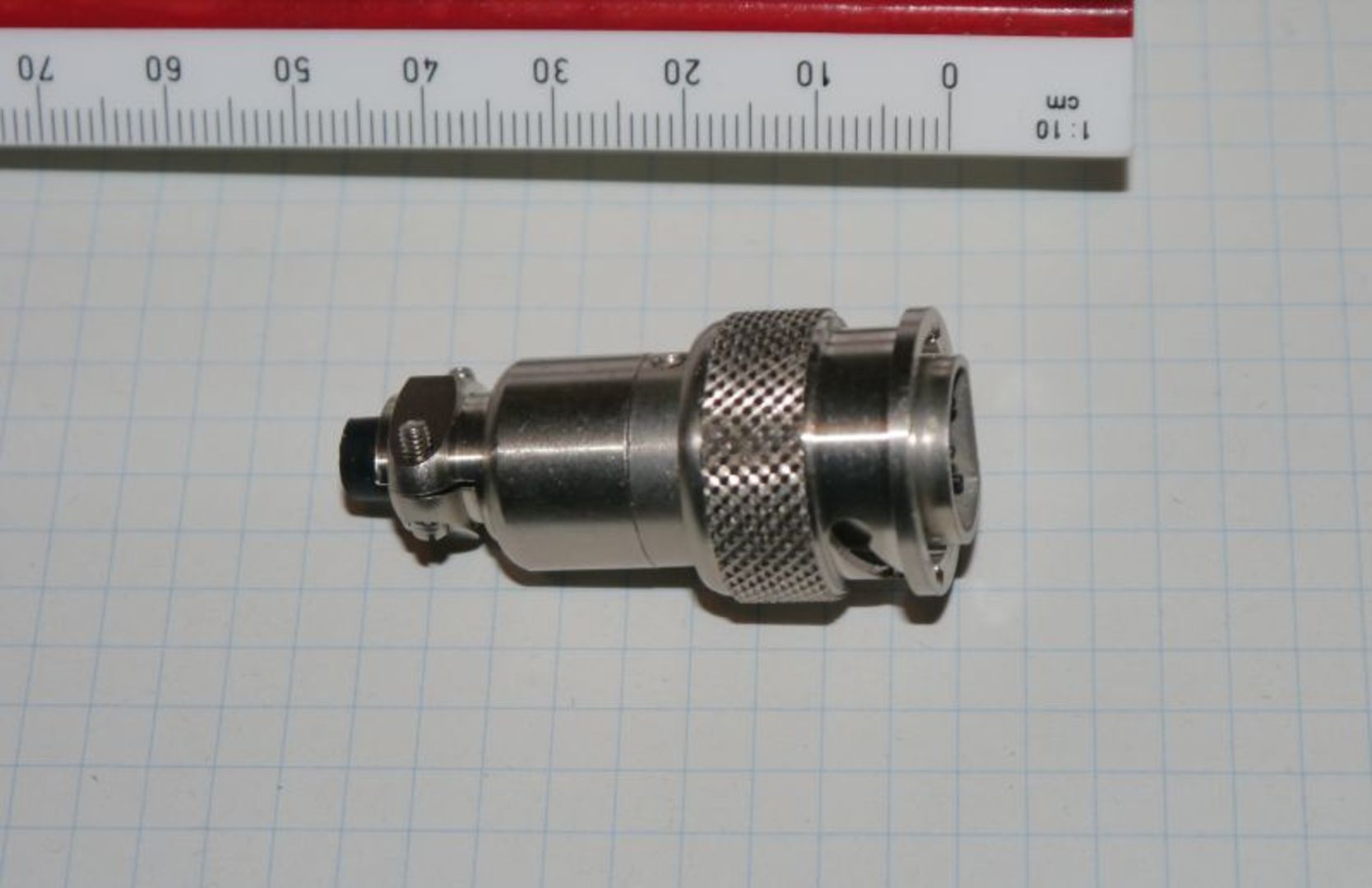

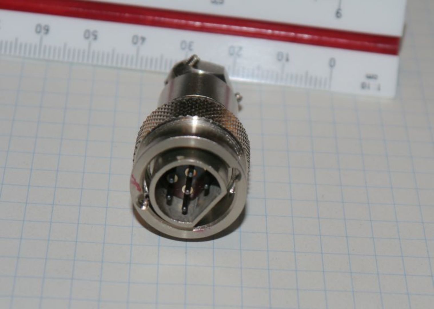

Ha már csatlakozók:
ANYÁT keresek a fotók szerinti apa csatlakozókhoz.
Eredeti HRS japán termék, míves forgácsolt, krómozott sárgaréz.
Mitutoyo mérőtapintók kábelcsatlakozói voltak a '80-as években készültek.
Próbáltam eligazodni a HRS (Hirose) mai terméklistájában de megakadtam.
A fotók mellé még annyit, hogy a tüskéket körülvevő hengeres rész átmérője 13,3 mm, a lapolásnál 11,4 mm méretű. A bajonettes részt körülvevő gyűrű 20 mm átmérőjű.

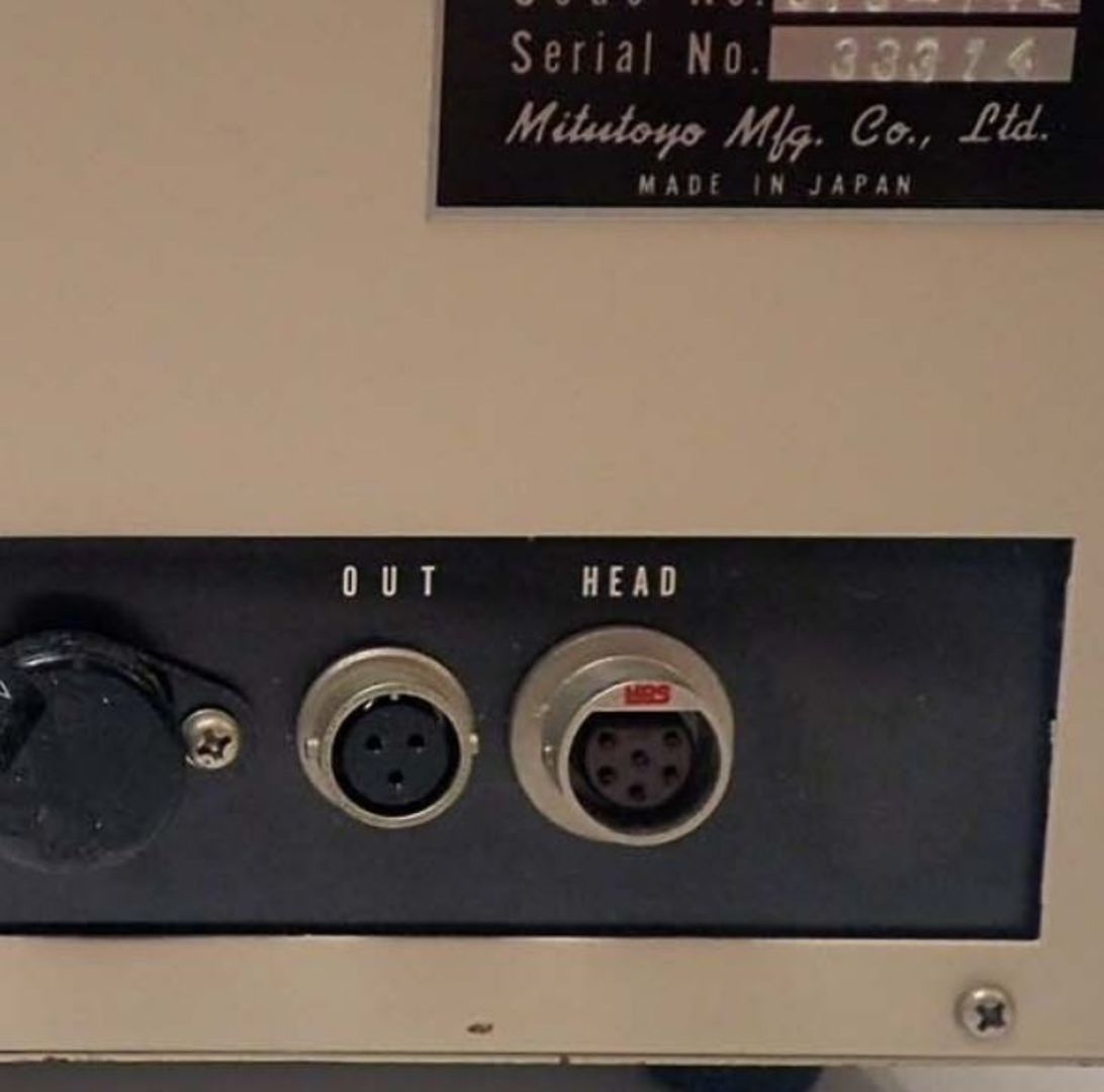

Előkerült még, egy műszer hátoldali fotó, amin az anya csatlakozó látható.
Nem remélem, hogy valakinek van ilyen a fiókban, de egy típusjelet talán sikerül találni.
Sajnos, lehet hogy már nincs gyártásban.

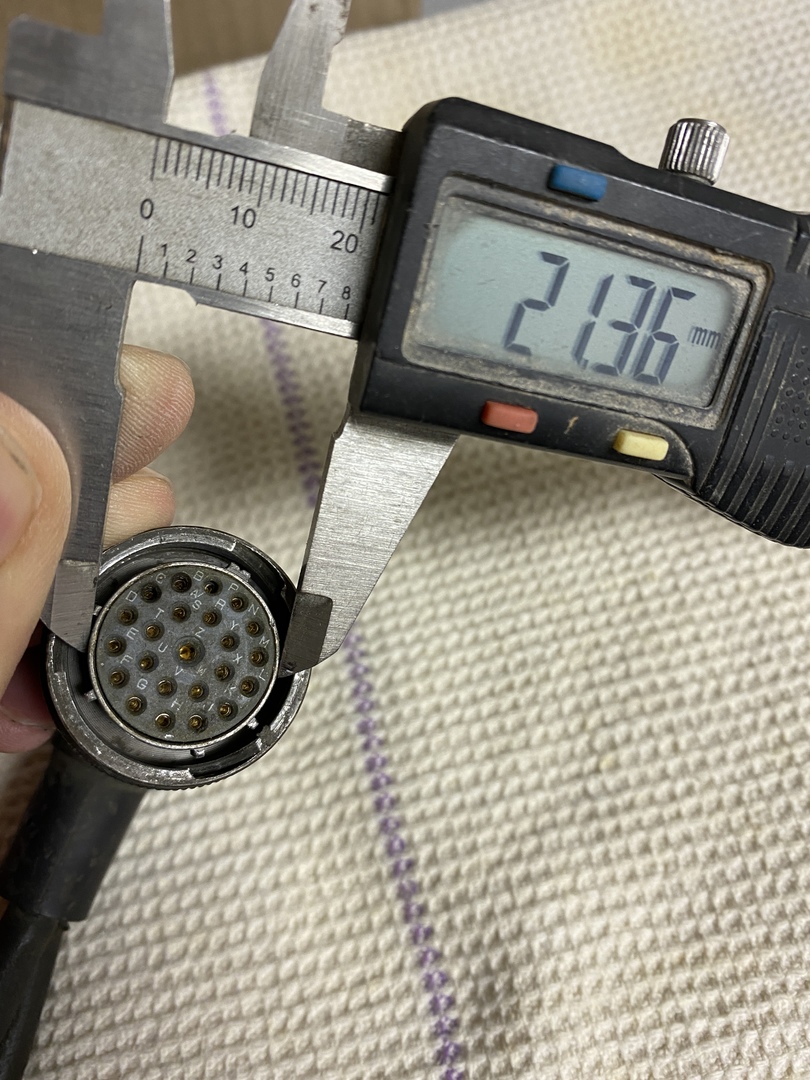

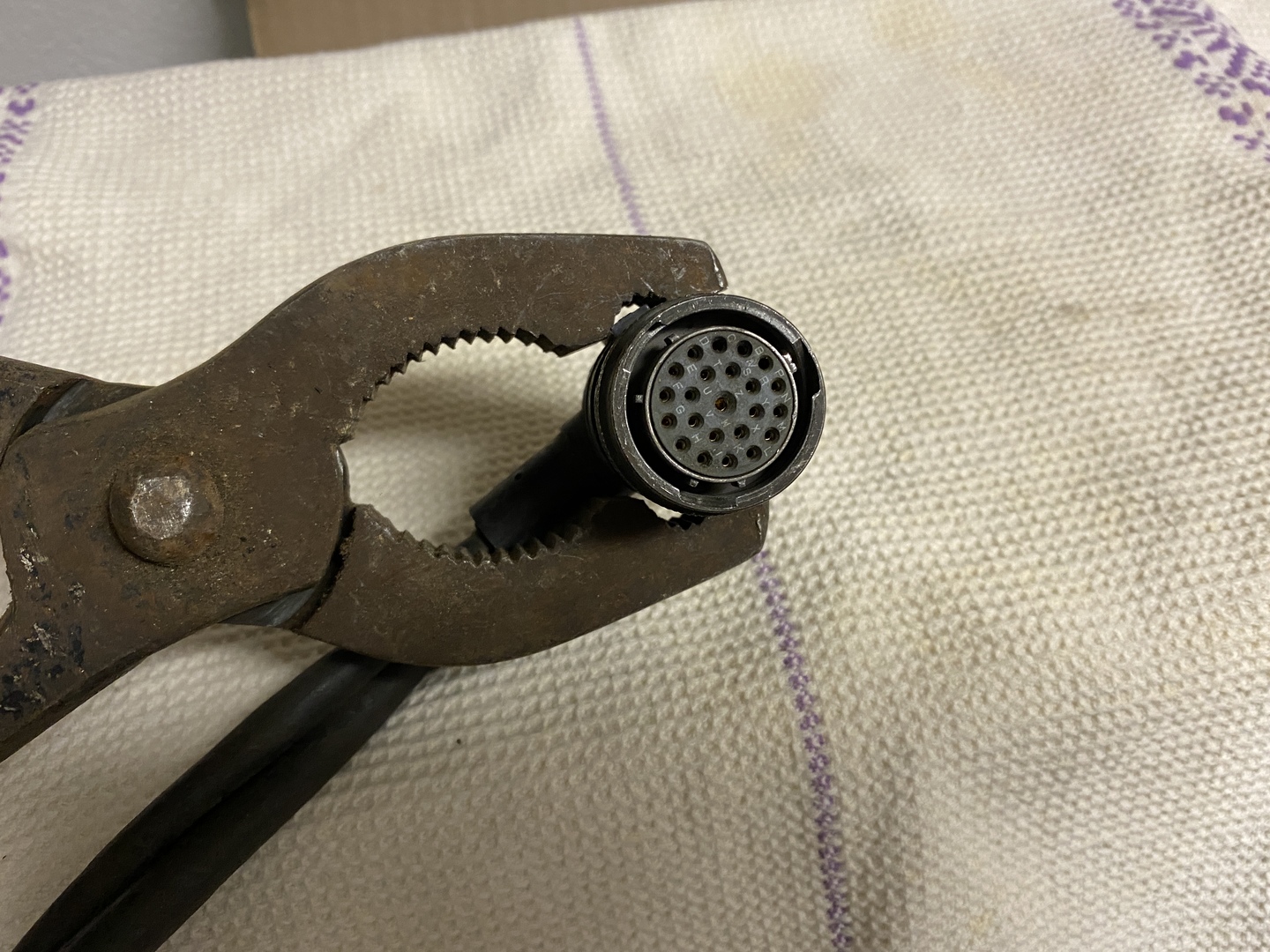

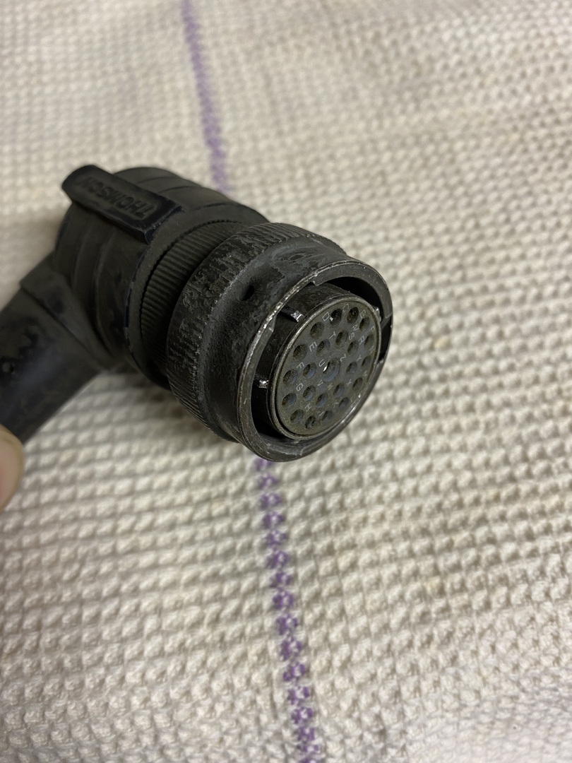

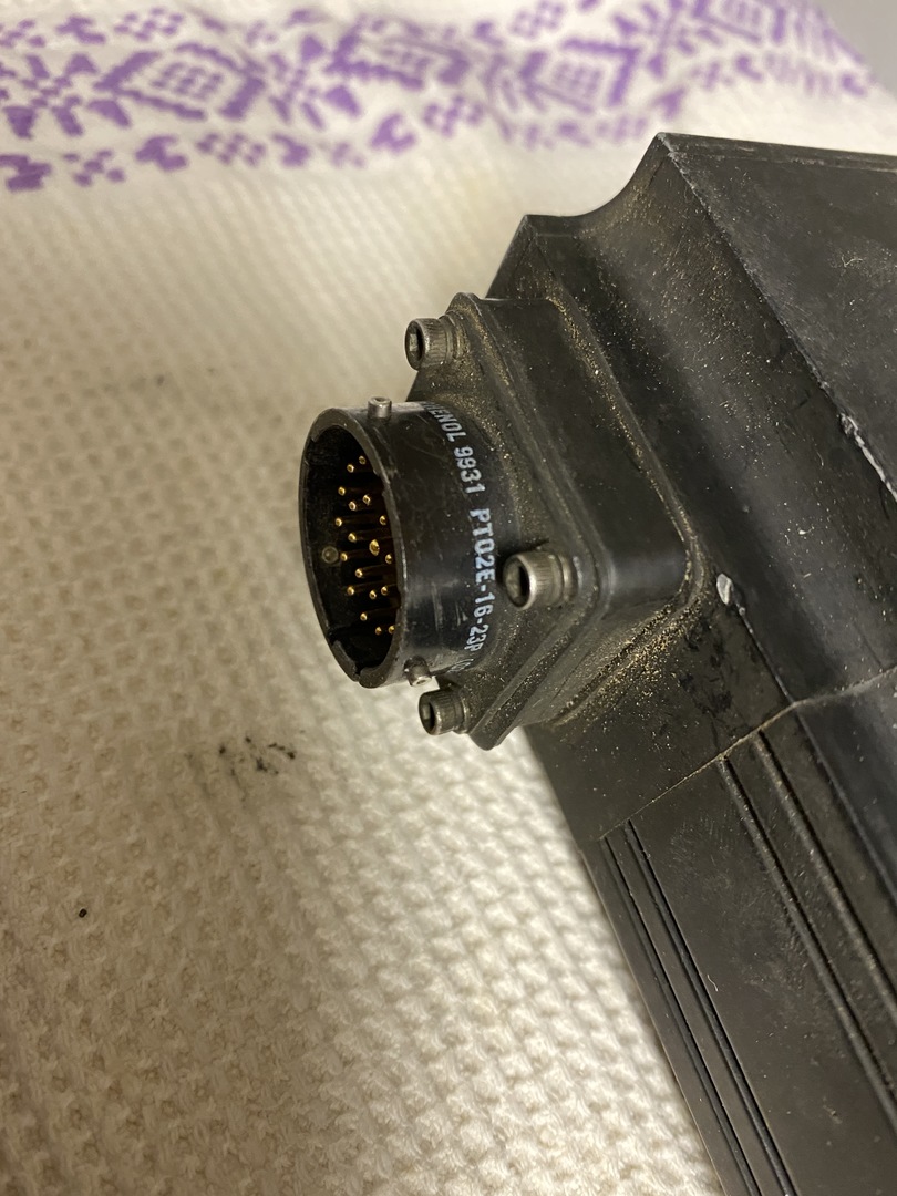

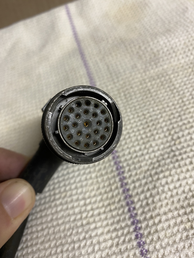

Ha már csatlakozók:
Az első képeken látható lengő anya dugót keresek, 3-4 darabot. Vagy minél hasonlóbbat :)
Az ellendarabja a motoron Amphenol 9931 PT02E-16-23P névre hallgat.
A mousernél van, de annyiért nem kell.
Elméletileg az én keresett dugóm nevében is szerepelnie kell a 16-os számnak, mint ház méret, a 23-nak mint tüskék száma, illetve egy S-nek mint socket azaz anya.
16-23S
Mennyire szabványosak ezek a kerek mil csatlakozók? Más gyártó 16-23S dugója is passzolhat, legalább tüskeszinten vagy csak az Amphenol?
A tájoló bütykökből gondolom végtelen variáció van... de azt max lereszelem.
No, még egy golyófogó! :)
Újonnan mindnek ilyen ára van, de még az Ebay-en is okosak már az eladók.
Ha magadnak kell váltsd ki inkább.
