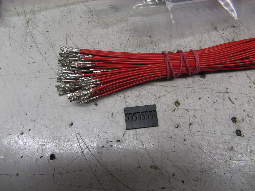

Nem ismeri véletlen valaki az alábbi linkben megemlítettet komát?
[#t20p5132#]
Ilyen saruval rendelkező vezetékcsutakokra (20-50 cm-es darabok)lenne szükségem.

Aliról biztosan tudsz rendelni saruzott vezetéket is meg fogót is aztán olyan hosszra szereled amilyenre kell.
Egy fogó <15 USD. De gondolom azonnal kellene...
Ez a típus jó: SN-01BM XH2.54 SM
Persze hogy "azonnal". :)
Fogóm van, meg valahol egy zacskó sarum is -persze ez utóbbit még nem találtam meg- csak kedvem nincs hozzá.
Elég szöszölős munka, látni sem látok már úgy mint régen.
No meg amit a gép nyom rá szebb is mint amit én bénázok.
m8zmkic73
Ez így nem igaz, István. Akkor igaz, ha a gépet használó Úriember becsületesen csinálja, mintha saját magának lenne. Én egyszer csináltattam géppel, megköszöntem, kifizettem. A 2000 Darabból 100-120-at kidobtam, és vettem egy fogót.
A feleségem gyönyörűen tudja csinálni. Az utolsó 8-10 évben nem vettem igénybe ilyen jellegű bérmunkát.
No igen, a RET-nél is azért 500 db a  minimum rendelés mert 30-40 db eleve a beállítási selejt.
Legalábbis négy éve ezt mondta az ott dolgozó emberke.
