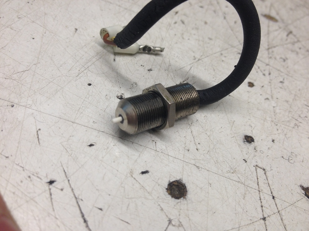

Találkozott valaki ilyen, a képen látható alaphelyzetben záróérintkezős cuccal?
sajnos semmilyen azonosító nincs rajta.
Elég percíz kivitel, a tolórúd kerámiának tűnik és mintha valami rubinszerű perselyben csúszna be.
A menete M8 x 0,5 mm-es, hossza 20 mm.
A kábel beöntött.
Egyébként Isel szerszámbemérőben lakozik.
Hátha lehetne valahol emberi áron beszerezni belőle.

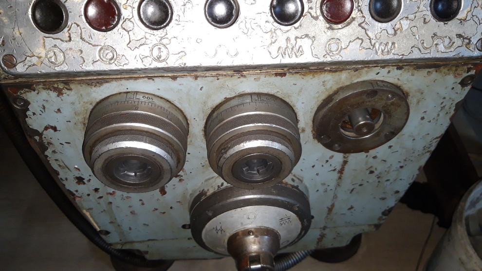

Alkatrészt keresek strigon maróhoz, a képen látható hogy 2 tekerentyű megvan, viszont a harmadik hiányzik, ilyet keresnék.
Közben valaki esetleg elárulhatná hogy is kell levenni ezt a helyéről?

Erre én is kiváncsi lennék,mert én sem tudtam leszedni!

Szia
Van egy pont ahol le lehet venni a szoritó gyűrűt mert be van hasitva utánna ha jól emléxem egy stift fogja és a passzos illesztés a tengelyre de le lehet szedni viszont nem egyszerű.
Így van
szorító gyűrűt tekered, és közben húzod magad felé, egy ponton egyszer csak kintebb ugrik, na itt kell körbe körbe mozgatva, magad fele húzni tovább és egyszer csak hopp a kezedben marad
utána jöhetnek a stiftek kiütése.
Épp ma jöttem rá délelőtt.
Persze ha hamarabb írod, nem tökölök el vele vagy fél órát :D
De azért köszi! ;)
viszont ha már...
akinek van ilyen gépe csinálna egy fotót a harmadik tekerentyűről közelről, vagy megmondaná melyikkel azonos a az osztása?
A baloldalaival vagy a középsővel?
Köszi!
Lacibácsi
A két szélső egyforma, a középső a ritkább osztású.
Lacibácsi, köszönöm!
közben nézegettem képeket videókat, elég nehéz meglátni rajta ezt, és tényleg így van, hogy a két szélső osztása azonos.
még 1x köszi!
