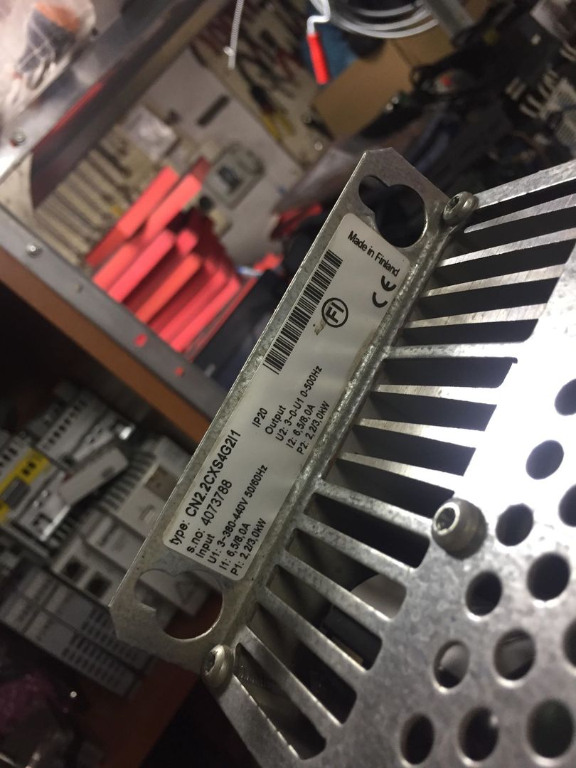

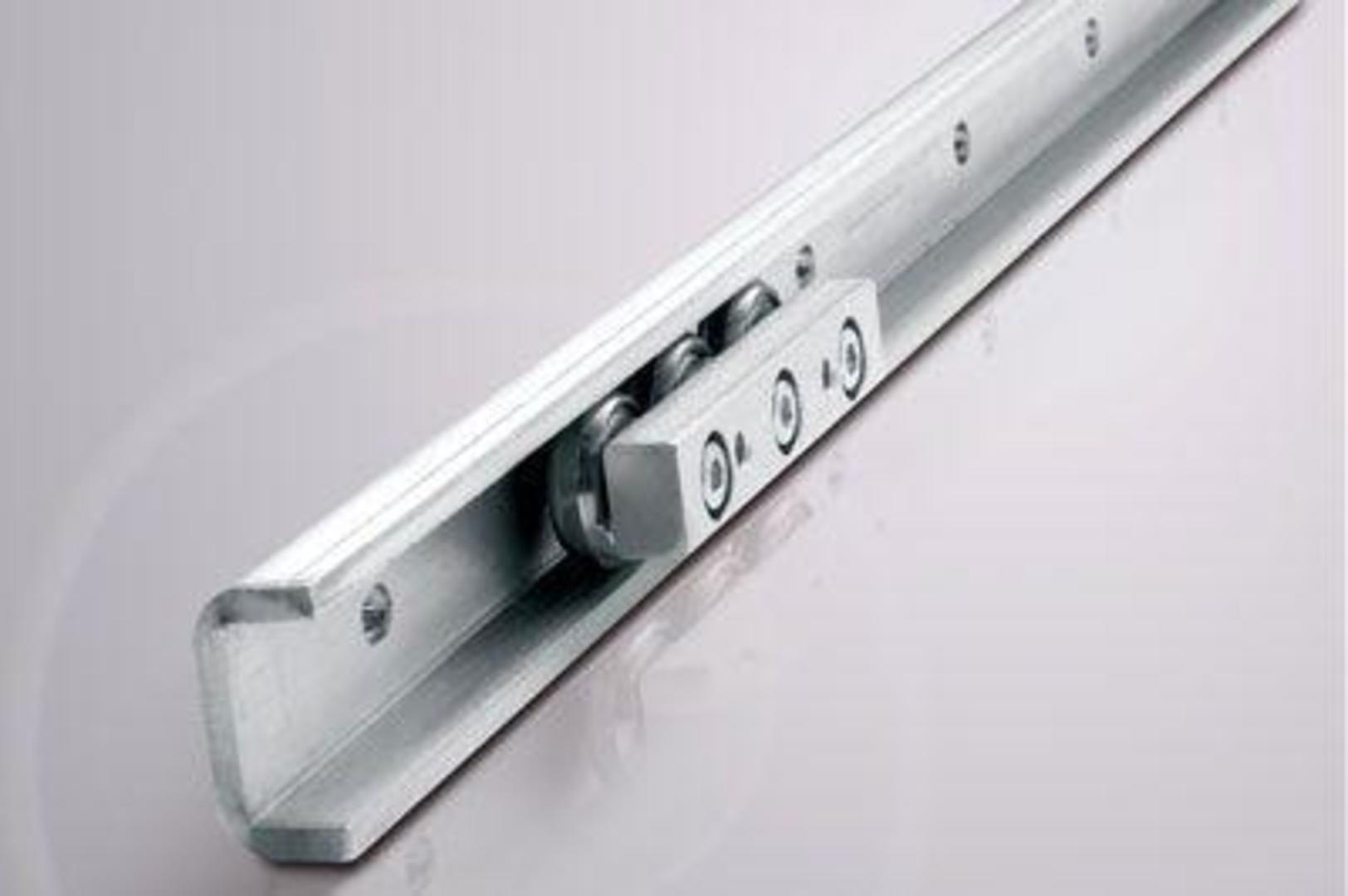

3z3fhyubr
Lenne egy freki váltóm és cserébe szeretnék kapni egy kicsi rollon görgőt kb 500mm hosszú legyen.
