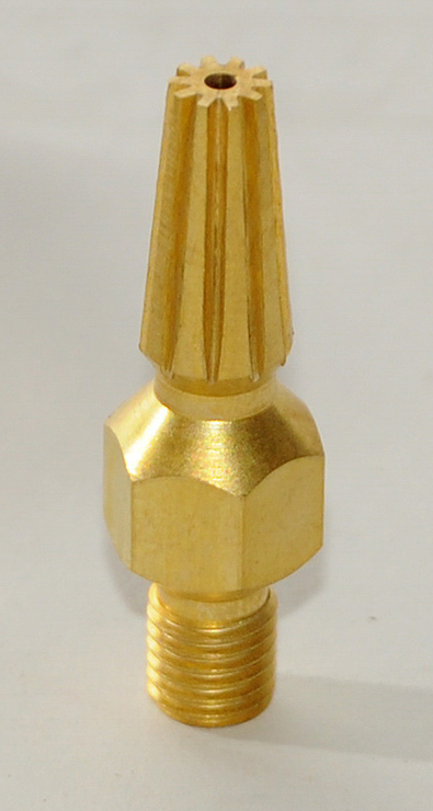

Nem értek hozzá, de a gúgli elég jó barátom. Ezek között nem ismersz rá?
mex
Nincs közte a keresett kúp..
A belső fúvókák kivétel nélkül a Varga vágópisztoly tartozékai, nem a markolatban levő injektor alkatrész.

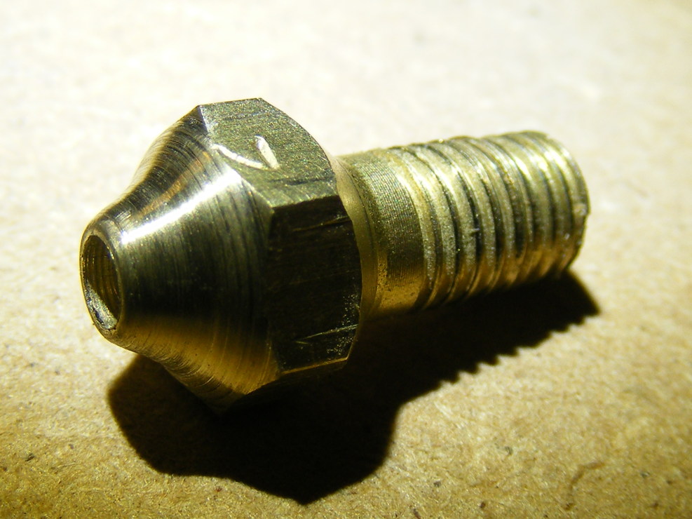

Mivel nem jött semmi tipp - a kütyü meg kéne - a tettek mezejére léptem.
A megoldás a következő lett (hátha másnak is lesz hasonló gondja):
A Kroweld-nél vettem egy IWELD VRG külső vágó fúvókát.
(1300+áfa)
Ennek a menetes része pont passzolt a Varga pisztoly markolatában lévő furatba. A menet 6,4x0,5-ös.
Levágtam a hosszú kúpos részt, majd a maradék fúvóka részt megesztergáltam a megfelelő méretűre, ill. fazonúra.
Már ki is próbáltam rendben működik.

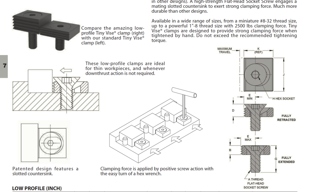

Szép jóestét,
Tud esetleg valaki olcsóbb beszerzési forrást ilyen t-nutos alacsony kiemelkedésű gyors szorítóra ?

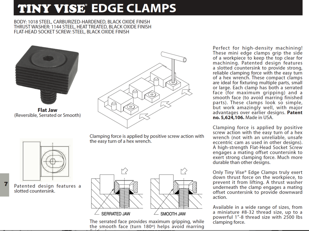

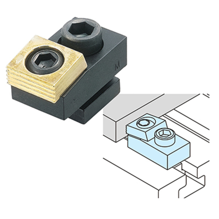

Válaszolok magamnak, úgy látom senki érdeklődését nem sikerült felkelteni, de most találtam egy még szellemesebb és egyszerűbb megoldást. Sajnos boltot még nem találtam, vagy beszerzési forrást (már ami elérhető) bár ezeket talán le is lehet gyártani! Azonban ha talákozott már valaki evvel az eszközzel vagy hasonlóval kérem ossza meg tapasztalatait... !
köszönettel...navra
pedig ha rákeresel a nevére: T-slot clamp több ezer találat is van.
Amúgy nekem is rohadtul tetszik, sokszor kellene ilyen cucc, de még nem rendeltem.
