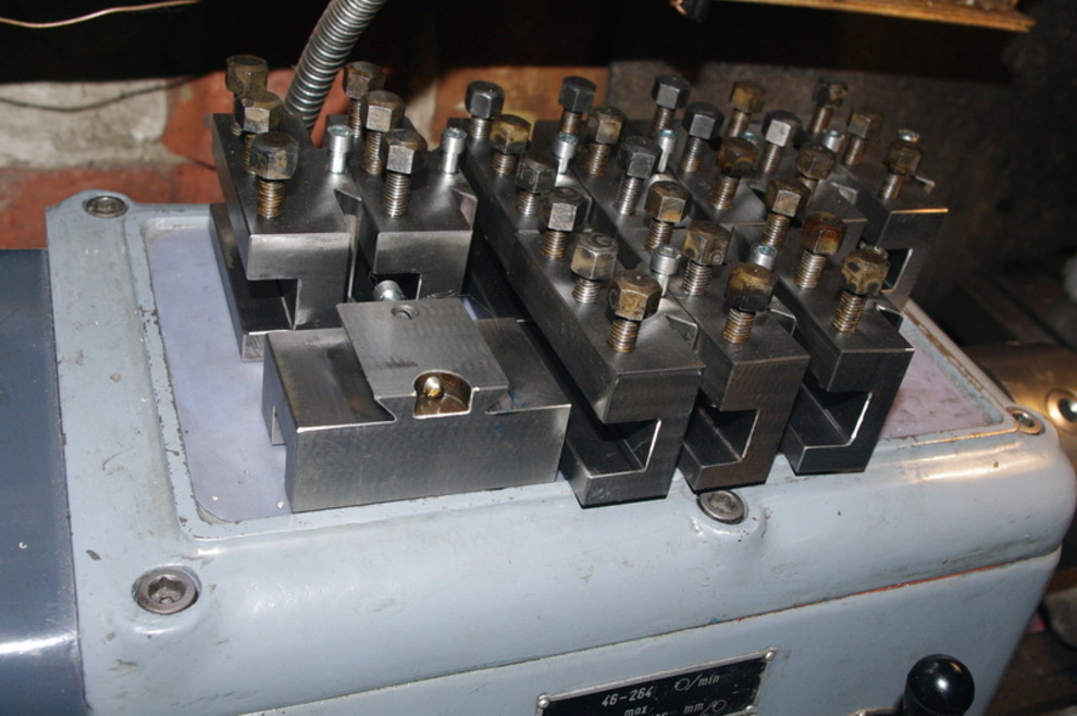

Nem lenn jó, alacsony a feje és billegne rajta a négyszögkulcs.

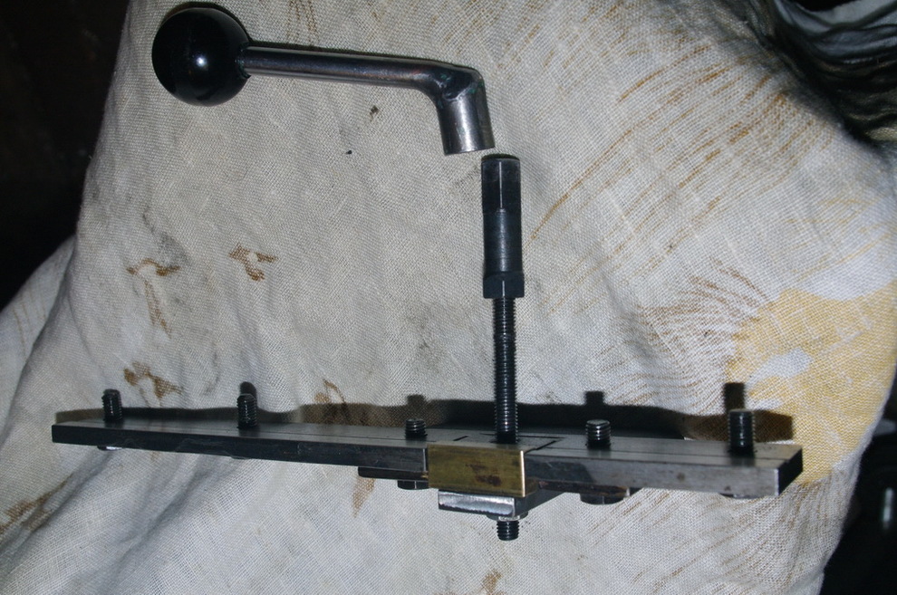

Nem tudom miért szeretik a késtartó csavarokat négyszög fejjel készíteni? Amikor magamnak gyártottam vagy két tucatot akkor hatlapfejűre készítettem, majd egy dugókulcsra hegesztettem kart amit ide is és a hossz szán rögzítéséhez is használok. Mivel gyártott a csavar ezért pontosan illeszkedik a kulcsba.
A helyedben vennék jó minőségű imbusz csavarokat amiknek az elején pár milliméteren leesztergálnám a menetet ( hogy tudjon zömülni ) Majd a fejüket hatszögre esztergálnám. ( Egy darab hatszögbe ami befér a késtartóba fúrnék egy menetet a csavarnak amibe jól behúzva a csavart egy tokmányba fogott maróval, ( esztergakéssel ) elkészíthető a hatlap egyik lapja majd a késtartóban átfordítva gyorsan elkészíthető a többi is.
Ilyenek a csavarok és ilyen a kulcs ( a javított hossz szán rögzítéssel fotózva )
eleve nekem a szememnek is jobban tetszik a gyári galléros négyszög mint a Tieid. [#crazya]
