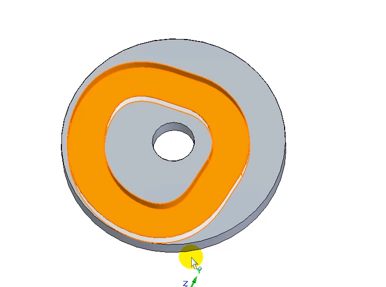

Sajnos nem. Ezek a csapágyak egy kimart vezérpályában haladnak, csak a Kínai elrontotta a méreteket. Egy kapszulázó gépről van szó. (A csapágyfészek javítással tisztában vagyok). Viszont itt két szerszámot kell összeilleszteni század pontossággal. most viszont a kéz szerszám elmozdul 2,5 tized millimétert. Ennek kiküszöbölésére gondoltam pluszos csapágyméretre.

Aha. Ez egész más probléma. Itt keresnék olyan csapágyat aminek kisebb a külső átmérője. Ilyent sok mérethez találni. Szükség esetén akár a tengelyt is lemunkálnám egy kisebb csapágyhoz. Ezután a csapágyra tennék egy edzett gyűrűt. Azt felragasztanám vagy ha elfér akkor egyik végén peremmel a másikon rugó gyűrűvel rögzíteném. Ha megint gond van lehet csapágyat és gyűrűt is cserélni.
smalla
Vagy lehet a tárcsából is újat maratni :) kisebb horonnyal. Persze ez biztos egy drágább megoldás, ha kicsit is bonyolultabb a darab.
