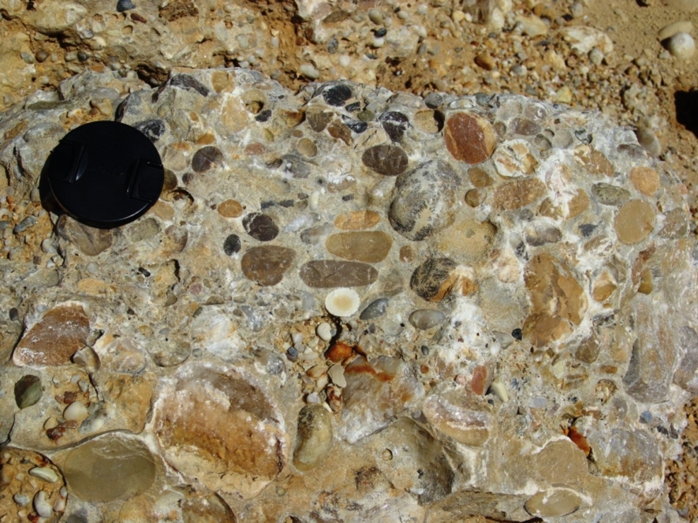

Arról nem is beszélve, hogy létezik kovasavas kötésű kvarc konglomerátum is (nem káromkodom, ez egy természetes kőzet), ami annyiban különbözik a betontól, hogy nem mesterséges.
Gondolom erről a kőzetről kevesen gondolják ránézésre, hogy nem beton...
