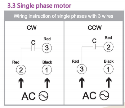

A következőben kérek segítséget:
Adott egy lineáris aktuátor, 230V-os 200W-os asszinkron motor forgatja kondival. Fel-le kell mozgatni egy irányváltó kapcsolóval, és természetesen végállásoknál kapcsolóval meg kell állni.
Ehhez keresek valami kész áramkört, mibe be kell kötni az irányváltó kapcsolót, a végálláskapcsolókat, a motort és a tápot. Ha egy mód van rá, jó lenne ha a végállásokon nem lenne rajta a 230.
Általánosnak tűnik a feladat, de nem találok rá kész megoldást. Valaki ismer ilyen áramkört? Illetve az is jó ha valaki elkészíti, 2db kell.
Köszi

Bekértem a forgalmazótól, kis türelmet. (még nincs nálam a motor)
Ilyen motor lesz:
katalógus
G11V200 típus, de többet nem tudok. Úgy árulják, hogy 230/50Hz -es
Értelmezésem szerint ez lesz:

A kért funkciót áramkörileg megvalósítani nem nagy kihívás, de a működés egy fontos részletére még nem adtál információt.
Mi legyen, ha a végállás elérése előtt, a kezelő az ellenkező irányú mozgásra ad parancsot?
Esetleg tizenhatszor egymás után.
Álljon le hibajelzéssel?
Folytassa az utat az előző parancs szerinti végállásig és ott álljon meg?
Folytassa az utat az előző parancs szerinti végállásig és onnan induljon el az új parancs szerinti végállásba?
Azonnal váltson irányt és az utolsó parancs szerinti végállásban álljon meg?
Mire nem gondoltam még?
Esetleg a parancsadó kapcsoló legyen reteszelve a mozgás idejére, hogy ne lehessen új parancsot kiadni a végállás elérése előtt?
Tari Gábor
A funkció annyi, hogy egy magasságállításról van szó, ahol a kezelő egy középállásban stabil kapcsolót kapcsol. Addig megy fel vagy le, amíg nyomva tartja a kapcsolót, és szemre állítja be a magasságot.
Tari Gábor
Tehát végállás csak egy védelmi funkció, üzemszerűen ritkán éri el.
