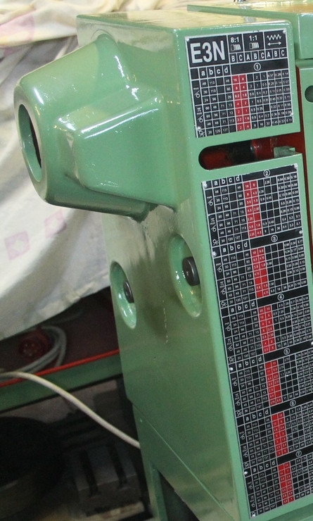

E3N-hez keresek burkolatot(gyorspatronbehúzós). Beszerezési forrást is megköszönöm!

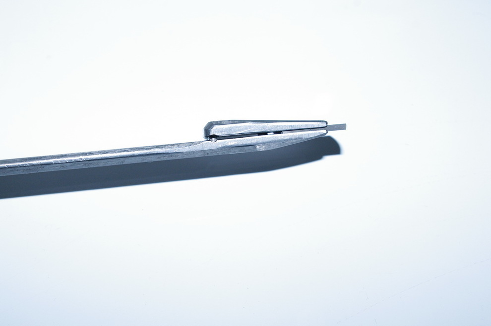

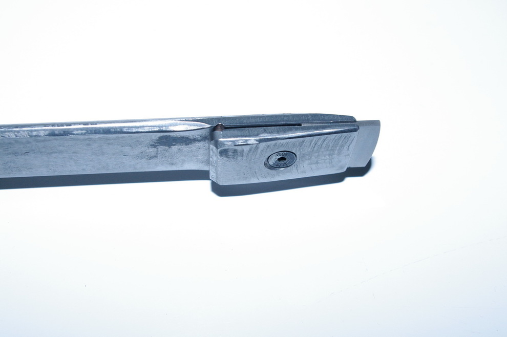

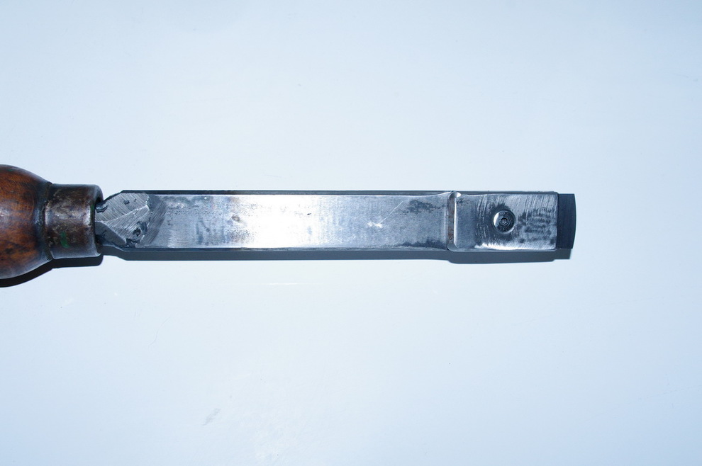

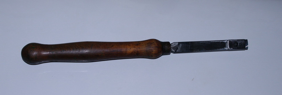

Ha nem kapsz hántolót, készíthetsz is magadnak. Az enyém ilyen lett:

Köszönöm a képeket te milyen anyagból készítetted
a befogót? A tűgörgő jó ötlet kipróbálom.
A pengét te készítetted vagy készen vetted?
Korábban kerítettem 2db gépi fűrészlapot kb 500mm
hosszú 35mm széles 2mm vastag. Levágtam róla a fogakat.
A végeket megmelegítettem pirosra, kilágyítottam, hogy
fúrható legyen furatot készítettem a végén Amikor a második lapot be akartam
pontozni a fúrás előtt akkor letörött a
pontozástól kindulva úgy mint az üveg.
A megmelegített vég és a hideg nem melegített
középső rész közti átmenet nagyon megkeményedett
kihülés után. Levegőn hagytam lehülni.
A hss acél esetében nem tudom pontosan milyen
hőmérsékleten és mennyi ideig kellene megereszteni
az anyagot, hogy ne legyen rideg. Szóval ez nem sikerült.
Ezután svager fórumtárs aki szokott hántolgatni és szintén
magának készített hántolót volt olyan kedves és ingyen adott abból Trabant laprugóból egy darabot amit Ő is felhasznált a hántolója készítéséhez.
Azt még nem használtam fel de az biztosan jó lesz.
Üdvözlettel: Albert
Ahogy én szoktam hántolni úgy nem kell rugalmas szár a hántolóhoz. ( bár úgy is ki kellene próbálnom ) szóval nekem sima laposvas az anyag, és egy régi szerszámnyél a fa rész. Lapkának egy gyári hántolólapka van befogva. Ilyen beszerzését a drágasága ellenére is ajánlom mert tényleg ég és föld a lapka használhatósága éltartóssága bármi máshoz még az egyéb vídia darabokhoz képest is. Mellékesen azóta is keresek egy két elfekvő hántoló lapkát megvételre, de eredménytelenül.

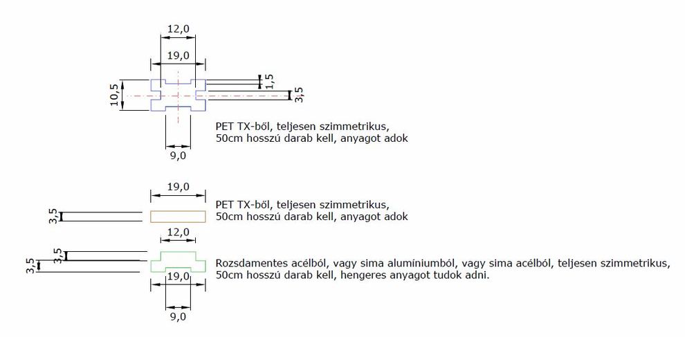

Egy barátom kér segítséget, az alábbi darabokat kellene legyártani.
3 féle, 2-2 db kell belőle.
tudom-tudom, nincs tűrésezve, a képen látható C sínben kell csúszkálnia.
A PET TX anyag táblában van, gondolom előtte praktikus szalagfűrésszel felcsíkozni majd méretre munkálni.
Budapesten kellene, még jobb lenne ha dél-Pest.
Ajánlatokat privátba kérném, továbbítom neki, és utána össze is kötöm a megrendelővel.
