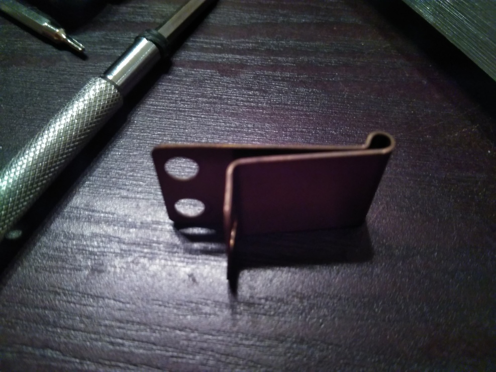

Sziasztok, szerintetek honnan tudnék venni, hol tudnék csináltatni, a képen látható laprugót?
köszönöm

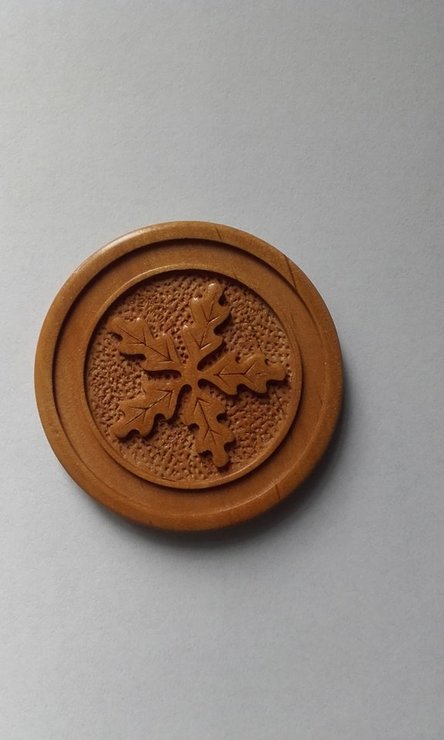

Erre a mintára kellene egy fémből készült bélyegző, bőrbe való nyomáshoz. Ami fontos, hogy számla kellene róla.
Átmérő 50mm, a mélysége 1-1,5mm.

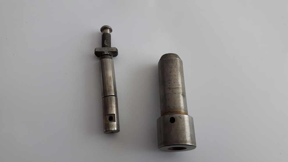

tudnátok segíteni a képen látható alkatrész beazonosításában? Talán valami injektor vagy ilyesmi lehet. Kéregedzett acél, a henger átmérője pontosan 8 mm. Egy régen megszűnt műhelyben csináltak ilyenekből présformákat. Az utolsót használom, és nagyon kéne tartalék.

Aha. Szóval diesel motor alkatrész.
Márka, évjárat, szín? [#vigyor]
Bárdi autónál egyszer kérdeztem, hogy tudnak-e adni valami hasonlót, és rendelési kódot kértek. Nem volt még időm keresni egy szakit, aki ismeri is a motorok belsejét. Az enyém jelenleg működik.
A 8 mm átmérő személyautóban vagy inkább teherautóban lehet? Ugyanabban a kupacban találtam IFA feliratú alkatrészeket is, 4 mm-es átmérővel, és eléggé eltérő kialakítással.
Tálán Rába motoros nagy dömper abban volt nyolcas ,a hetvenes években . Egyértelműen teherautó .
Tehergépkocsi adagoló javítónál próbálkozz .

Bosch adagoló elem 8 mm-es. lap alján jobb oldalt.
