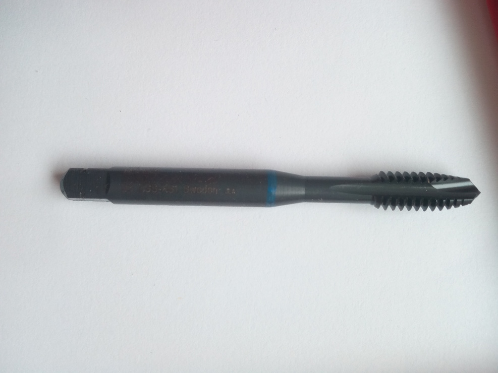

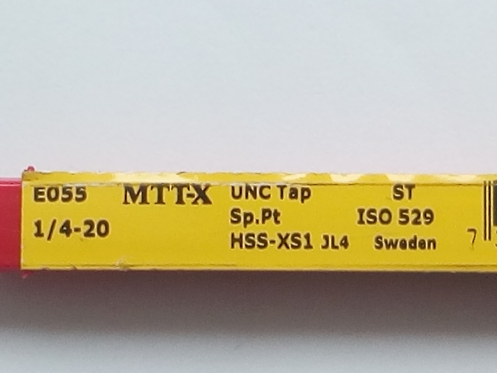

Biztos én vagyok a hülye, de nem értem. (Igaz, soha nem is értettem...) Az első sor pipa: 1/4" = 6,35mm, OK. De, könyörgöm, hogy jött ki a második sor bármelyik adatához az 1/4"?
Tényleg nem kötekszem, csak soha nem tudtam felfogni a colos méretek titkát. Hasra mondok egy számot (mert nem emlékszem a konkrétra): 5/4-es valami alkatrész. A kezemben volt, mindent megmértem rajta, de soha nem jött ki a megadott szám. És nem egyet próbáltam megfejteni. Azóta, ha valami vizes dolgot kell vennem, akkor viszem magammal a mintadarabot. Meg sem próbálom megfejteni a méretek titkát... :)
Mit vársz egy olyan nemzettől aki még a nevét is fordított sorrendben írja? [#vigyor2]
:) Akkor fel vagyok mentve? [#circling] De most komolyan. Azok az emberek, akik fejből vágják keresztbe és hosszába, hogy mi mennyi, ők megszokták/megtanulták, vagy tudják a Szent Titkot, hogy mégis mi alapján lehet meghatározni egy ilyen bigyó méretét.
UNC, UNF, UNEF meneteknél az átmérő colban majd a menetsűrűség, hogy hány menet van 1 coll hosszon.
A vizes, gázos dolgok( C vagy G jelölésű menetek) itt nem a menet külső átmérője hanem a cső belső hasznos mérete a mérvadó, persze ez is csak közelítéssel. A menetsűrűség mint a fentinél.
Aztán még vannak az NPT, NPTF  kúpos menetek, amerikában ez használatos inkább a csövezéshez.
minden valamire való műszaki oldalon találni táblázatokat, pl.itt is.

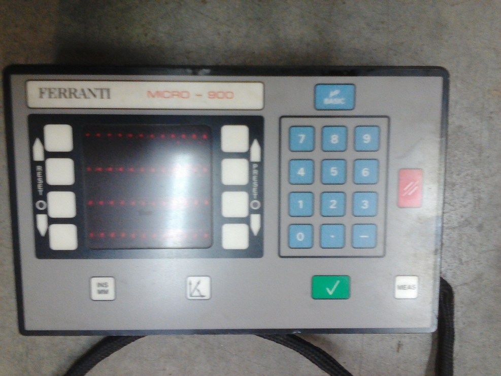

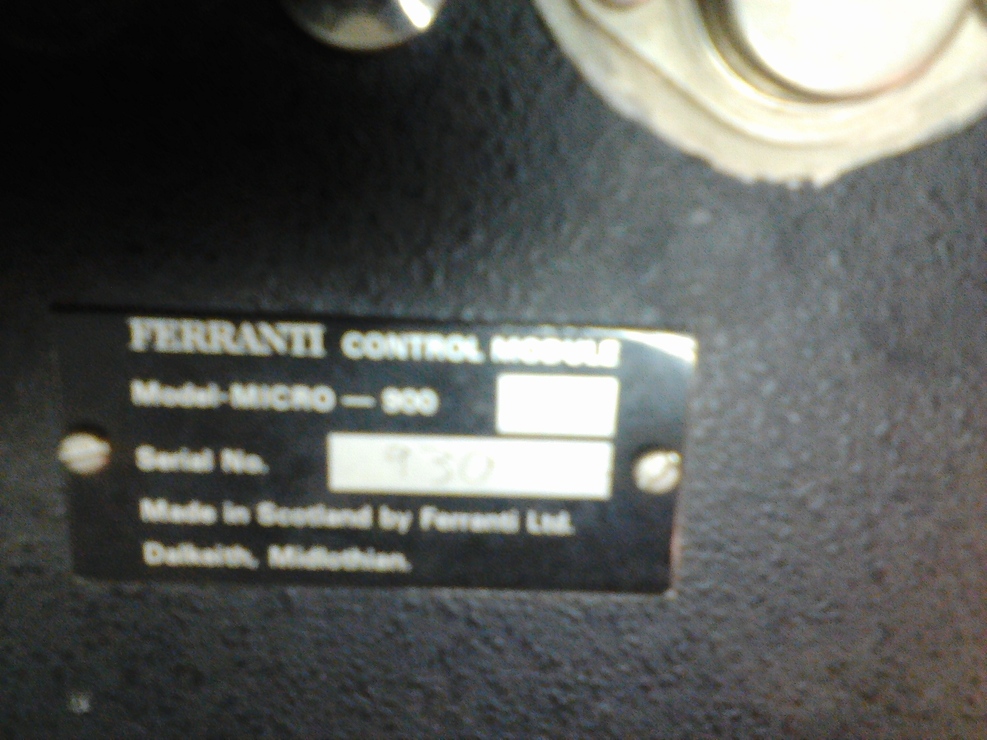

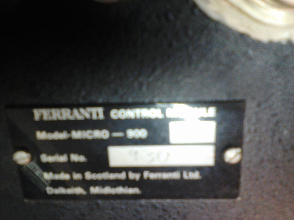

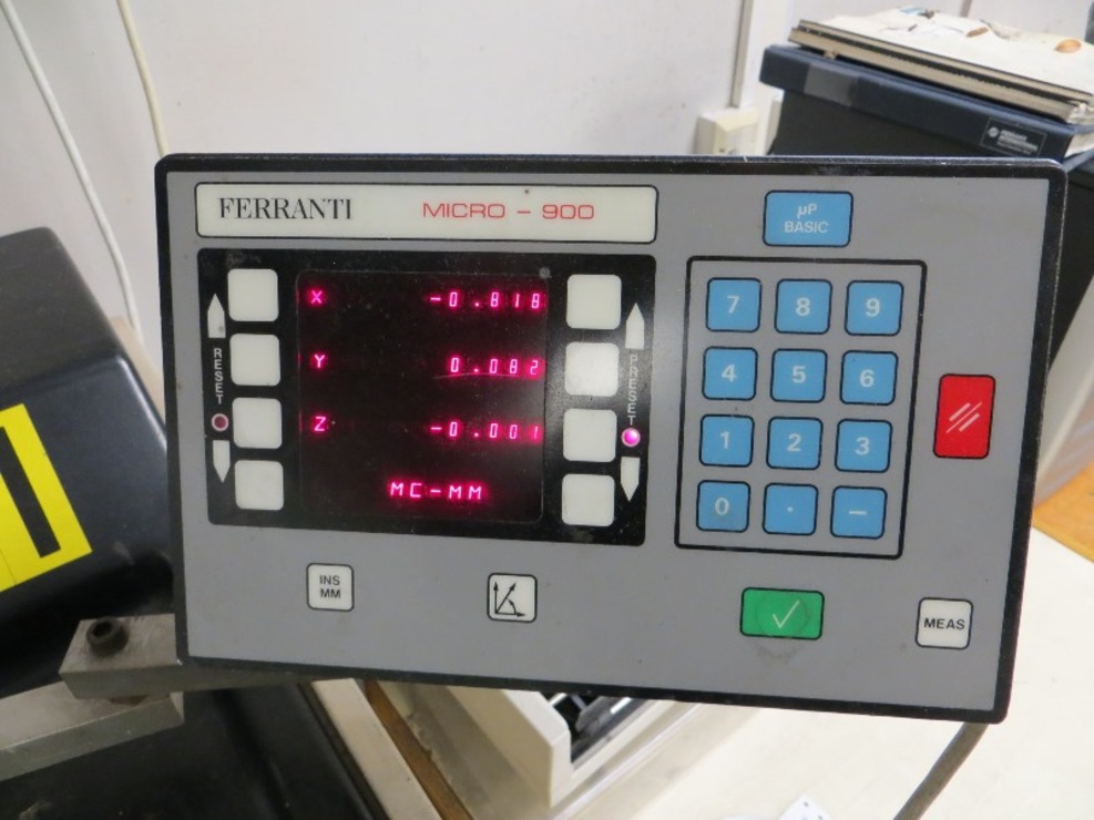

Kapcsolási rajzot keresek a foton látható 3D bemérő kijelzőhöz.

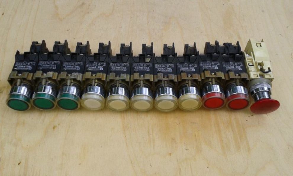

Kedves "Rozi"![#kuss]
Ha legközelebb felém jársz, adok pár darabot.[#nevetes1]
Ez anno valami ragályos betegség lehetett? :)
No meg még az a visszajelzőjük tetszik ami gyakorlatilag egy furatba megy, de négyfelé van osztva, négy kis izzónak, akár különböző színben.
Azt hozzá kell tenni hogy ezek a 90-es évekbeli gépek, a gombok is harminc..(mennyi is?) átmérőjű furatba mennek.
Talán, 34-es volt a furat?[#nemtudom]
Ezek már, 22-es furatba valók.
De, ott a hétszegmenses, egydigites Moeller, szintén 22-es furatba.
