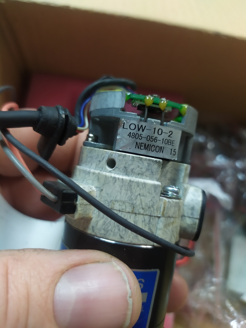

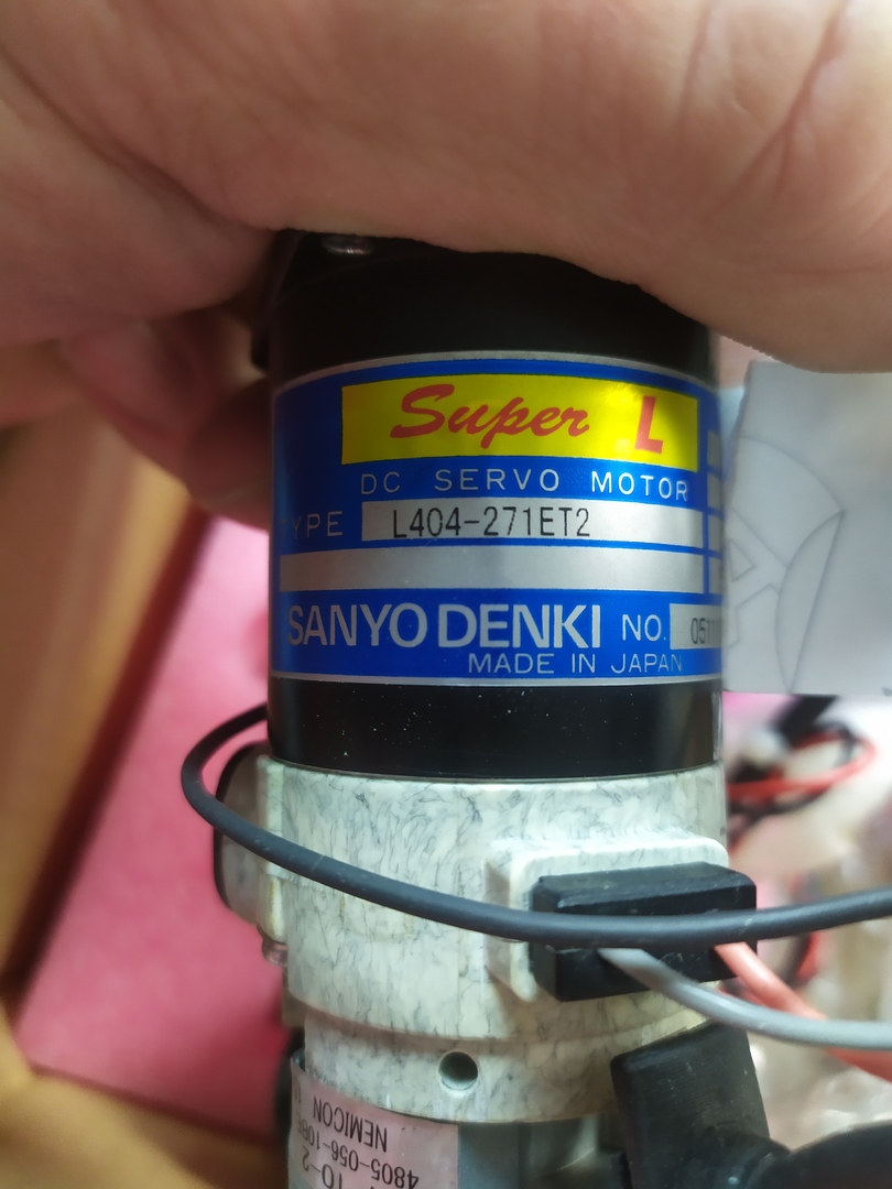

Sziasztok! egy kis segítséget szeretnék kérni. Adott egy DC szervo ( sanyodenki L404-271ET2 )  rajta egy encoder ( nemicon LOW-10-2) a motoron csapágyakat cseréltem ( egy másik azonosnál nem volt probléma) ennél sajnos valószínűleg valamilyen pozícionálási hibát vétettem mert beépítve nem érzékelte a pozícióját gyakorlatilag belerohant a végállásba ami nem kapcsoló hanem a pálya vége volt.
A kérdésem lényege nem hozzáértőként hogyan tudom kimérni tesztelni beállítani, hogy újra tegye a dolgát. Sajnos az új vásárlását jelenleg nem engedhetem meg, mert számomra iszonyat drága. Kérem ha tudtok segíteni úgy magyarázzátok el, hogy az elektronikához szinte semmit sem értek. Előre is nagyon köszönöm.

Veszel 4 db LED-et és 4 db 470 Ohmos ellenállást.
Mind a négy kimenet (A, A', B, B') és a +5V közé kötsz  egyet-egyet a sorba kapcsolt LED-ellenállás kombóból aztán figyeled a villogásukat.
Van másik motorod fel fogod tudni ismerni ha hibádzik emez.
Egyébként gondolom nem fordítottad meg az A-B csatorna jeleit.
De azt írod csapágycsere volt....
Nem lehet hogy az állórész a kefehídhoz képest 180 fokkal elfordítva került vissza?
No mert ilyenkor ugye megfordul a forgásirány...

Köszönöm mindenkinek a segítőkész válaszokat, Svejk ezzel a kérdéssel szöget ütöttél, mert nem tudom. A cserét meg ezt az egész hibázási dolgot nem most csináltam csak most vált érdekessé újra mert egy gépben cserélni kellene ás addig nem merek hozzányúlni a jelenleg üzemben lévőhöz amíg ezt nem tudom működésre bírni, hogy maradjon csere lehetőség. Ennek a fordított összerakásnak is megpróbálok valahogy utána ellenőrizni.
