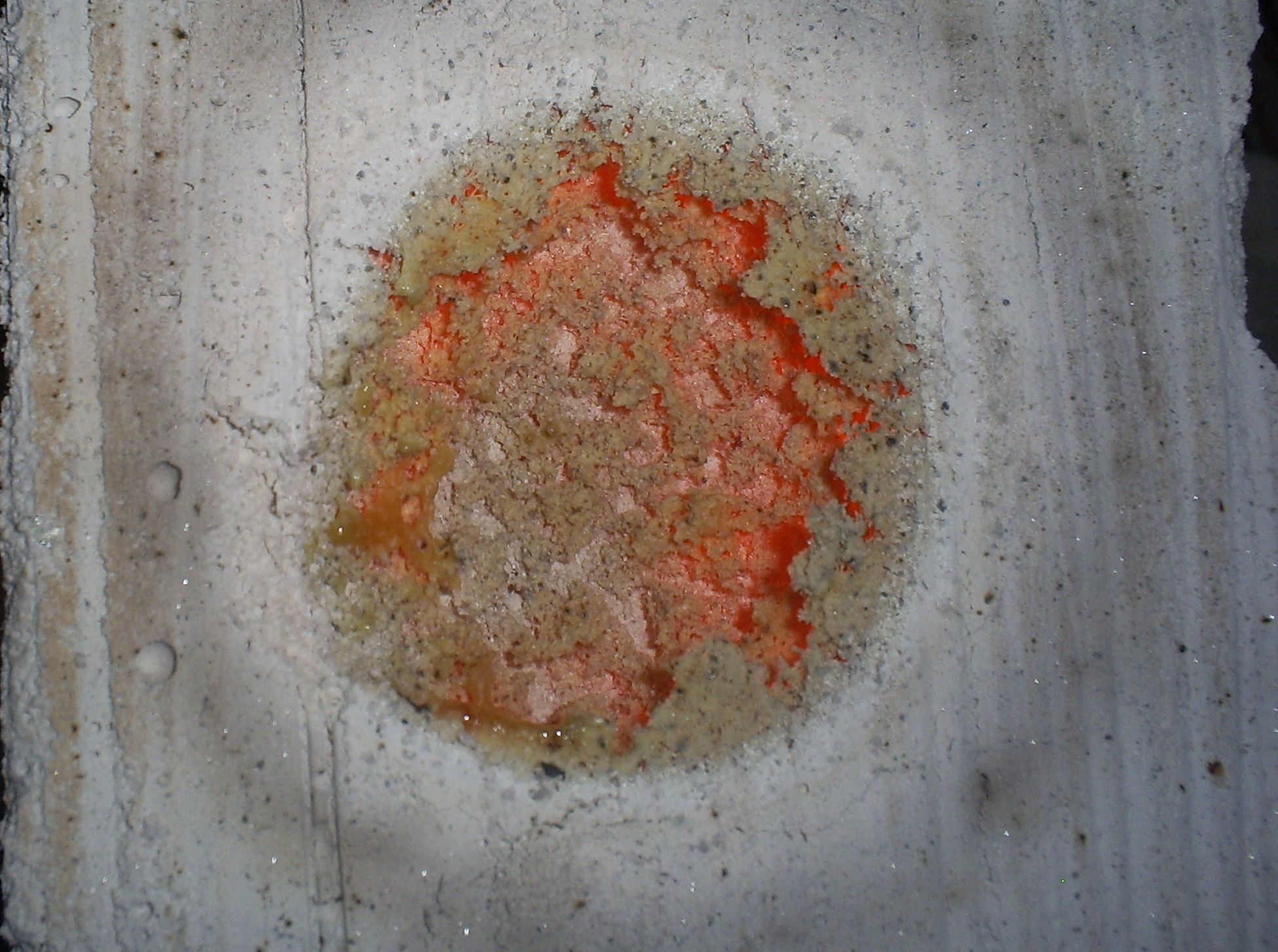

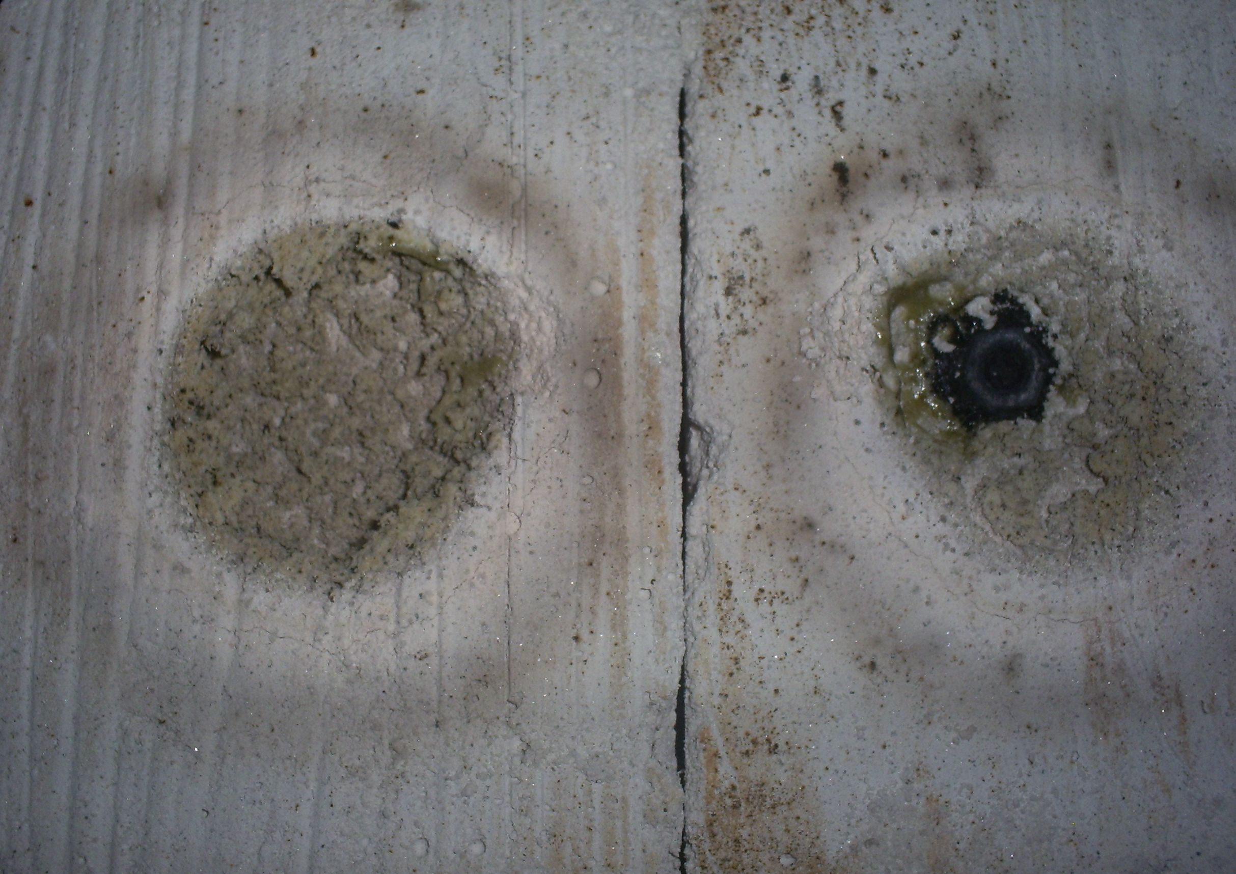

A nejem szikrázó tekintete mellett csináltam egy mikrós kísérletet:)
http://www.imgserv.com/images/2014/05/15/Frd6S.jpg" border=0 style="max-width:970px">
http://www.imgserv.com/images/2014/05/15/zsBn8Kmv.jpg
http://www.imgserv.com/images/2014/05/15/VXT6vGfOp.jpg
ncw4w5nca
ncw4w5nca
Egy kicsit elszúrtam. Nem méreteztem át:(
Sebaj :)
De mit is látunk?
Két kálciumszilikát lap közt az alu?
Kb mekkora és mennyi mikrózástól olvadt meg?

Ez nem kalcium szilikát, hanem perlit gipszel köttetve. Egy nyolcas anya van benne, kb 1000°C-ra hevült, azért olvadt meg a perlit. A hevítési időt nem tudom, mert először a gipsznek kellett leadni a kristályvizét, amíg ez meg nem történt nem melegedett a csavar. Utána meg nem néztem az időt, úgy saccolom hogy két három perc. A kísérlet célja hogy működhet e kalcium szilikáttal. ha perlittel működik, akkor miért ne működne azzal is:)
