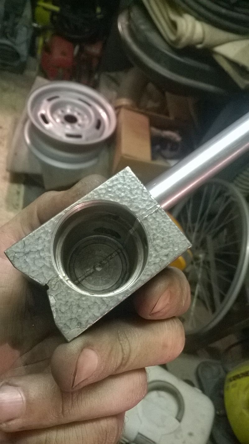

Volt egy vékonyka saválló lemez rajta, azt kicseréltem sárgarézre, illetve egy átmérő 25x15-ös neodínium mágnesnek gyártottam aluból tartót, illetve acélból toldást a 2 pólusának. A tapasztalat az, hogy érzésre 15-20%-kal erősebb lett, de továbbra sem tökéletes. Lehet hogy a talp síkjai sincsenek rendben. Mindegy, elbasztam vele egy csomó időt, vettem mágnest kétezerért, és továbbra is csak egy jó használt, közepesen használható berendezésem van. Ilyen ez a netes vásárlás...
