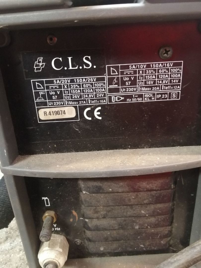

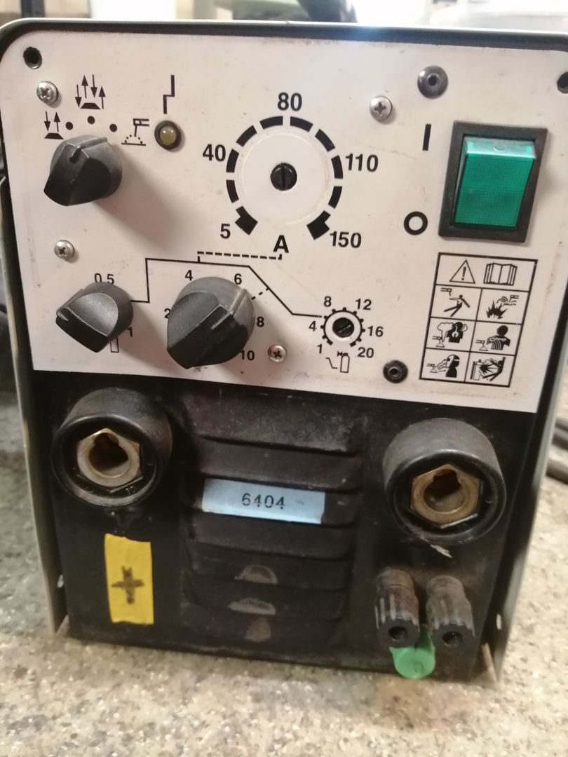

A csatolt képeken látható hegesztő előlapján található forgató gombok rosszul lettek elhelyezve összerakás után. A neten nem találtam róla infót, ezért ebben kérném a segítségeteket.
