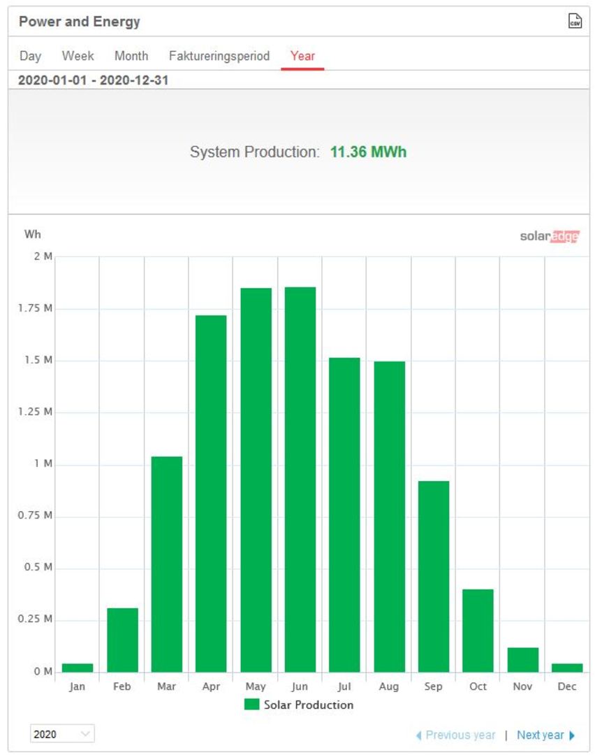

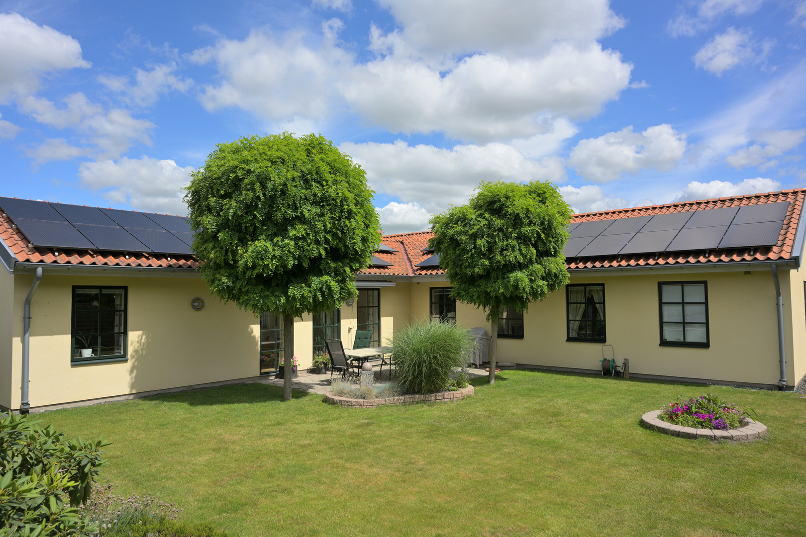

Jól meg vagyok elégedve első év után. A szükségünk felét nappal termeltük.

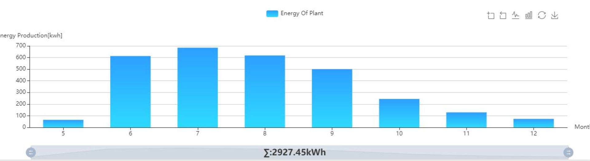

Nekünk 15 db  tábla van a tetőn (3 fázisú rendszer). Mi sem bántuk meg. Május végén lett felrakva, ezért olyan karcsú a májusi termés.
