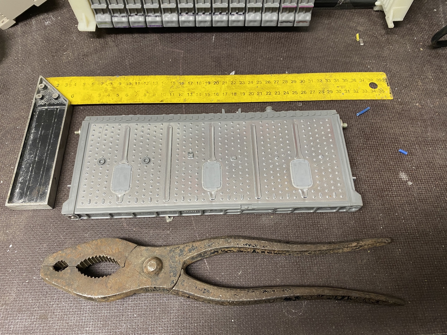

Biztos van itt aki jól ért az akkuk töltéséhez: Egy NiMH akku töltése mennyire különbözik egy ólomakkuétól?
Adott egy szigetüzemű szolár inverter, itt a manualja:
https://drive.google.com/file/d/1okT_3u5hpOkQVpICHXu8kmkA-Ig3hXlF/view?usp=sharing
A paraméterek között választható akku tipusok: AGM (zselés?), flooded (hagyományos savas?), illetve egyedi beállítás
Az inverter 24V-os akkur vár, a doksi szerint 25-31.5V állítható a töltőfeszültség, 21-24V között az akku lemerülés határa.
Ugyanekkor feltűnt a láthatáron néhány hybrid toyotábol bontott akkupakk.
Egy ilyen pakk egy modulja 7.2V 6.5 Ah - az gondolom 6 db 1.2V-os cella.
Akkor ebből hármasával sorbakötve 21.6V az már az alsó lemerülés határ közeli az inverternek, ugye?
Tölteni 8.4V-ot ír, akkor hármasával 25.2V, az még beleférne.
Na de még ha sikerül is a feszültségeket megfelelően beállítani: ennyi elegendő, vagy ha kifejezetten nincs NiMH beállítás, akkor hosszú távon károsíthatja az akku modulokat?
IdézUgyanekkor feltűnt a láthatáron néhány hybrid toyotábol bontott akkupakk.
Szerintem egy modul, az két darab 3,6V-os lítium cella.
mex
Több helyen is olvastam ezt a NiMH - 6 cella állítást.
Kialakításra is hat résznek tűnik.
Kicsit kisebb mint egy golyófogó :)
Ok!
Mivel sem ilyen autóm, se a belőle bontott aksijaim nem voltak...hiszek Nektek. :)
mex
Jánossal privátban már társalogtunk erről.
NiMH akku ez.
A töltést nem tudom, hogy működne e így ahogy elképzelte.
Ha állíthatók a feszültségek akkor működhet, de az is lehet hogy az ólom akkura kitalált töltő megzavarodik a lúgos akkutól, mert széles tartományban csapong a feszültsége, töltéstől függetlenül.
Éppen ezért töltéskor, figyelik a feszültséget, és ha a töltés ellenére elkezd csökkenni, az jelzi hogy teli van az akku. Ezek mellett áram, feszültség és idő korlátot is használnak a töltők.
Belegondolva, most jut eszembe, keresztapám Trabantjában lúgos akku volt az ólmos helyén. A töltőn módosított picit, de működött. Olyan teljesítménye volt az akkunak, hogy a benzinkút előtt kifogyva, önindítóval még bement vele [#vigyor]
Aztán amikor eladta, az új tulajdonos első dolga volt kidobni, mert "alacsony volt a feszültsége" és azt hitte rossz, pedig ezek kb. örök életűek.
