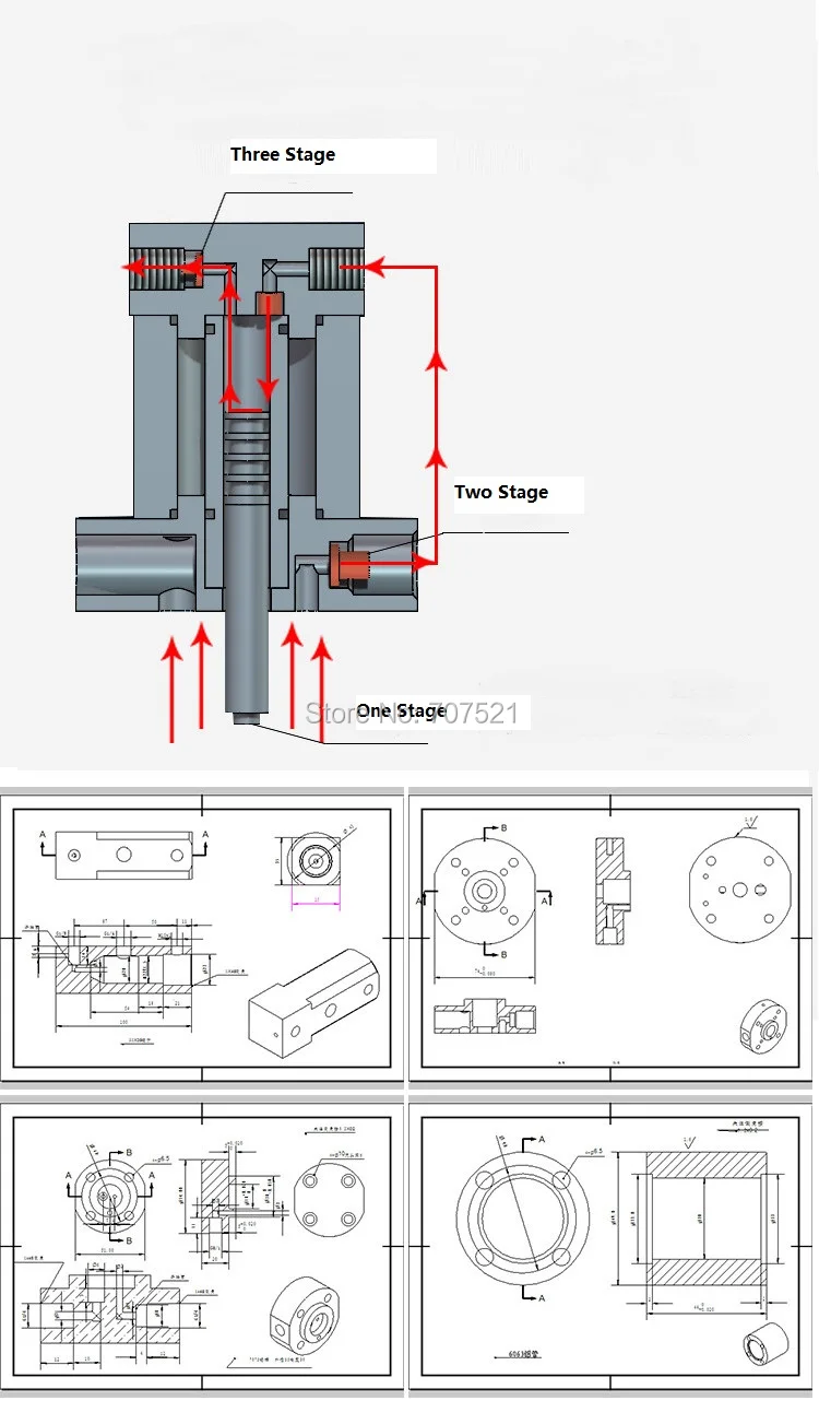

Mivel a folyadékok összenyomhatatlanok, nincs olyan határnyomása mint a levegős pumpáknak. Kizárólag a dugattyú átmérő és a rá ható erőtől függ a nyomás.
Egy két irányú munkahengerrel lehet két fokozatot csinálni egyben.
A tolórúd térfogata lejön abból a munkatérből amibe belóg.

Akkor SZF gépét csak csövezéssel , át lehet alakítani 3 fokozatúra .
Még annyi hogy nem közvetlenül  a puskába kellene tölteni a gázt , vagy hűlés után még rátölteni , hogy elkerüljék a nyomás esést ha hűl a palack .

Esetleg egy hosszú löketű, pneumatika munkahengerrel próbálkoznék, két fokozatot kialakítani. Kellően alacsony sebességgel nem melegszik túl.
Kézi pumpánál ugye maga az emberi meghajtás teljesítménye korlátozza a pumpa teljesítményét, így a melegedését, tehát egy kicsi, de leáttételezett villanymotorral működne.
A hajtást én mindenképpen forgattyús tengellyel oldanám meg.
