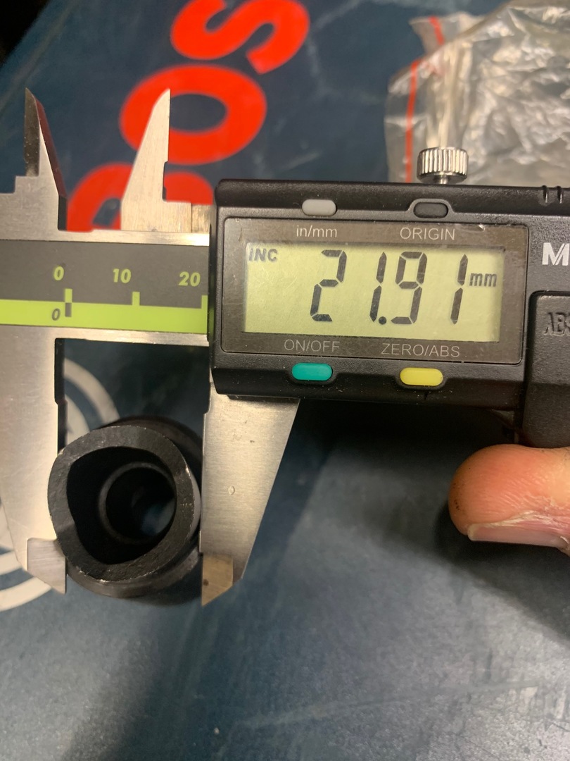

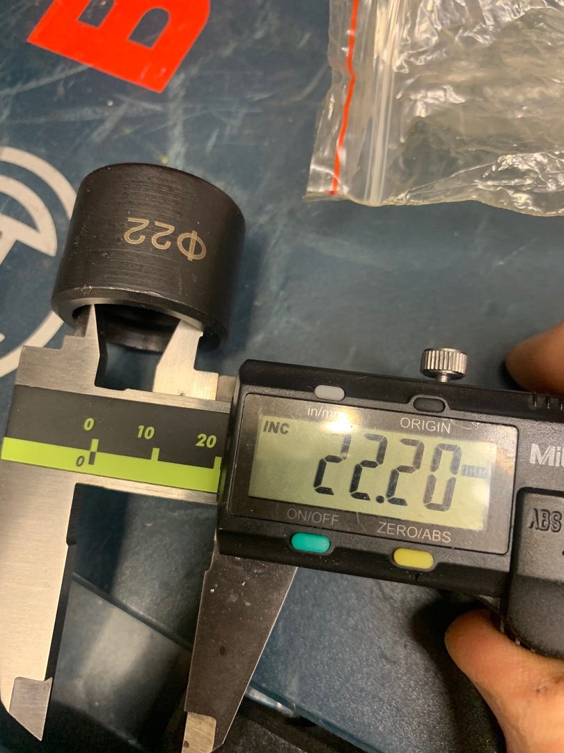

Ha van valakinek a keze ügyében hidraulikus vagy akár menetes lemezkivágó/lyukasztó, legyen szíves mérje már meg a 22-es méretű matrica és bélyeg tényleges átmérőjét.
Kaptam egy 22-es feliratút de ez csak 21,7 mm-t vág ki, ami ugye kevés a 22 mm-es nyomógombokhoz és kapcsolókhoz.

Nekem az Unimaxos 1660 tipusú hidraulikus van,
a vágószerszám átmérője nálam pontosan 22mm,
az ellendarab 0.4mm-el nagyobb átmérőben.

Gyanús nekem hogy nem a saját bélyegjét adták hozzá.
Holnap megmérem az enyémet, szerintem több mint 4 tized a különbség.
Végül is a bélyeg átmérője határozza meg a lyukat.
