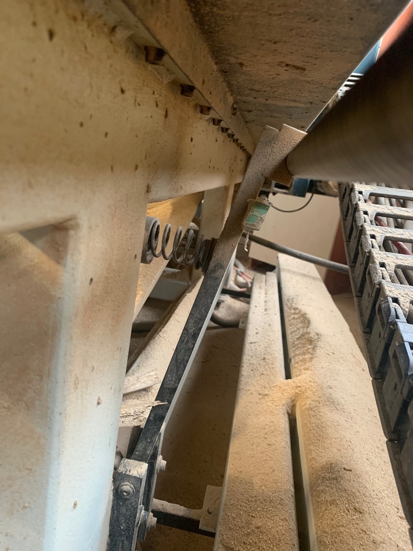

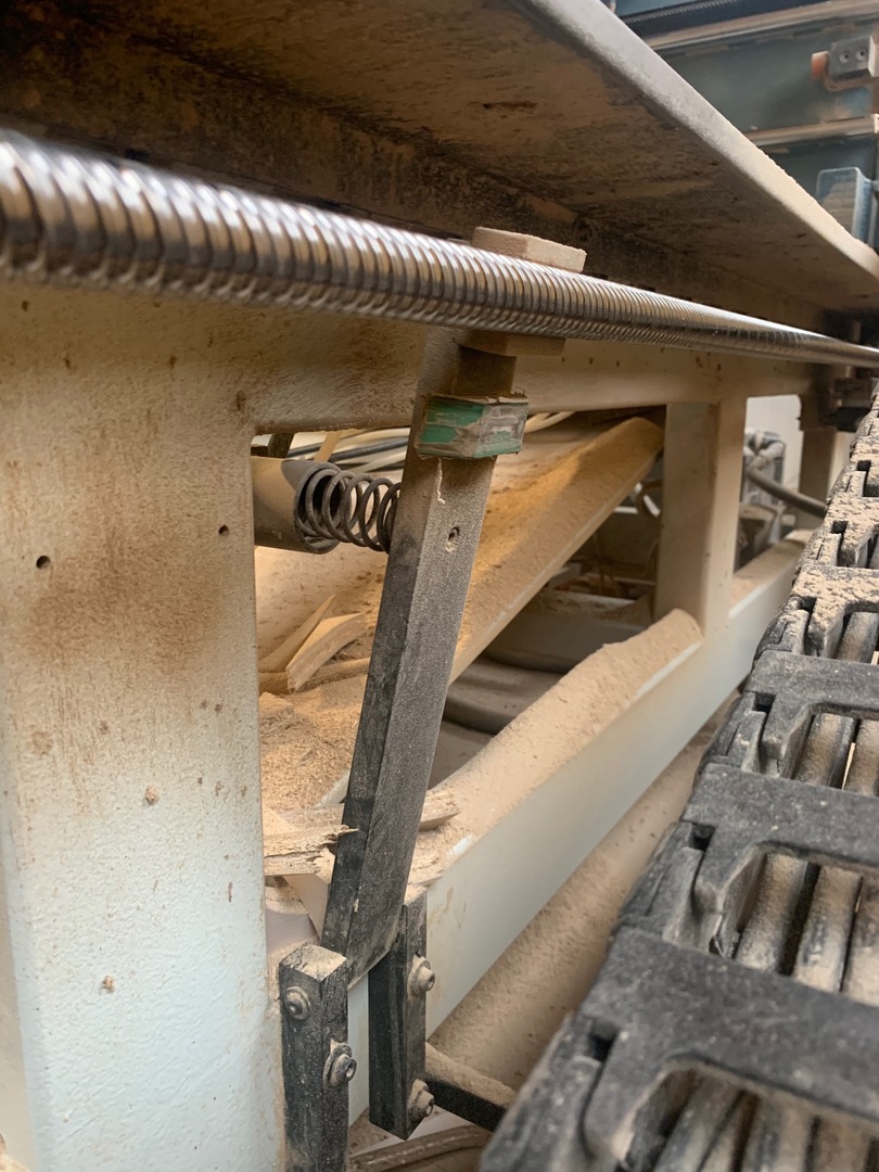

Szia Lajos
igértem itt a kép az egyik faipari CNC orsó megtámasztó szerkezetről.
2500mm hasznos az orsó hosszúság középen van támasztva.
Nem bonyolult [#eplus2] mikor odaér a kocsi egy vezető elemeli a megtámasztást és áthaladás után visszaengedi egy kb:20-30 fokos rámpa van amin fel le fut.
