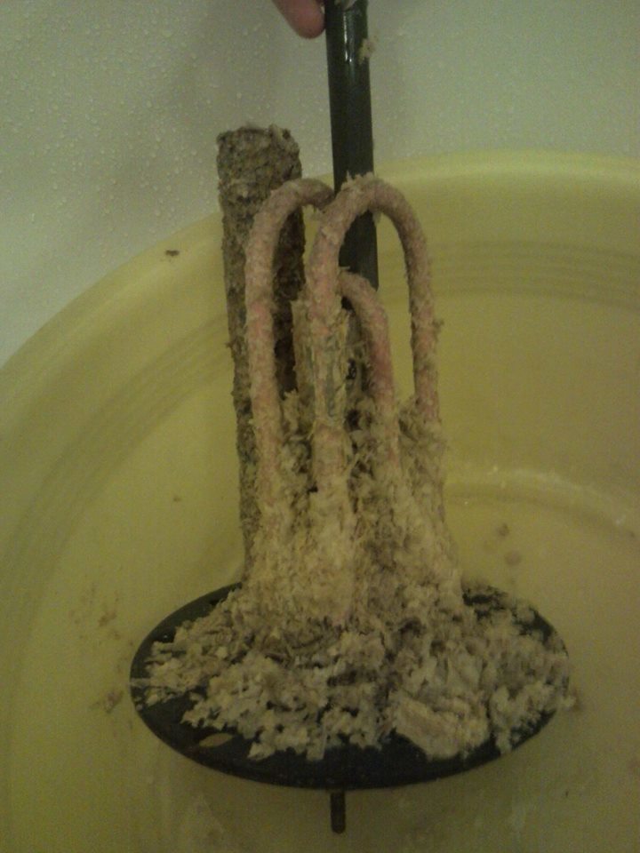

Egy kis segítséget kérnék, 2x legalább volt már téma a fórumon, vissza is olvastam, de újra szeretném megkérdezni.
Haveromhoz megyek holnap szétszedni a bojlert, mert múlt évben teljes körűen fel lett újítva elvileg (szerelő által), mégis most zárlatos. Biztos vagyok benne, hogy az új fűtőszál szétcsattant, és azért csattant szét, amit itt minden évben írtok. A általam eddig szerelt bojlerek max 15 évesek voltak, mind zománcos tartályos volt, sose volt gondom a fűtőszállal.
Tényleg az a konklúzió a régi beszélgetések alapján is, hogy a horganyzott tartályhoz más fűtőszál kell és ha rosszat raksz bele akkor az e-korrózió miatt 1 év alatt vége lesz? VAGY, azt is írtátok, hogy a régi szabványú bojlerbe nem is lehet rossz fűtőszálat tenni, mert más a furattávolság? --> ez alapján csak simán rossz minőségű fűtőszálat kap ki az, akinél szétcsattan?

Ha aktív anód van a bojlerben, akkor az horganyzott. Ezt a bevonatot védi az anód. Ebbe a típusba nem szabad vörösréz burkolatú fűtőbetétet szerelni csak rozsdamenteset. Különben fél év az élettartama (vagy a halálának a bekövetkezése)
A krómozott és a réz külsejű betét közti különbségre gondolsz ? Erre én is emlékszem de csak érintőlegesen .
De a rossz amiről képet tettél ,galvanizált felületű .nem értem .
Ha előbb írod ,nem írtam volna . De akkor itt a frankó !
De  zománcos bojlerben is szokott lenni aktív anód .
Foton van felrakodot viszkö miat ez simán szét éget a hajtot hosszbol ez 2...2,4kw közöt van jocskán igy az élete is rövidebb ha vizköves semi titok nincs benne....

Jani300 és Cree2: Ahogy írtam a kép csak illusztráció még nem szedtem szét...
Bicska
De amúgy itt egy kép a saját bojleremről tisztítás előtt, itt is vízköves...megtisztítottam és kutya baja... olyan 13 éves lehet. Úgyhogy, az illusztrációs képen, annyi vízkőtől nem is éghetne szét, az semmi.
