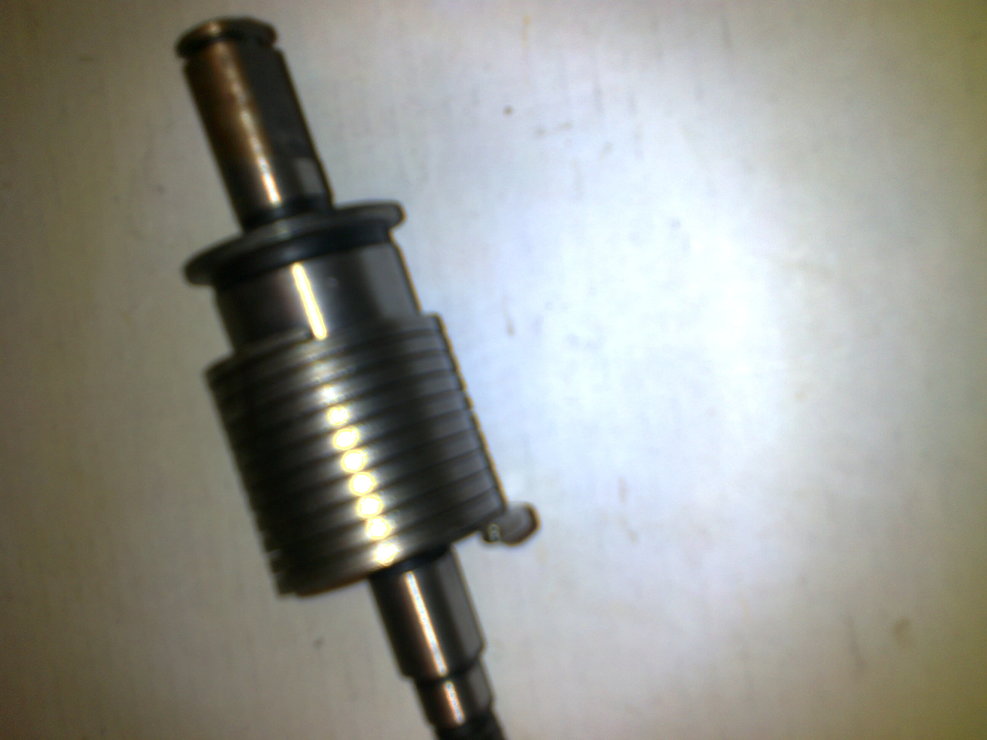

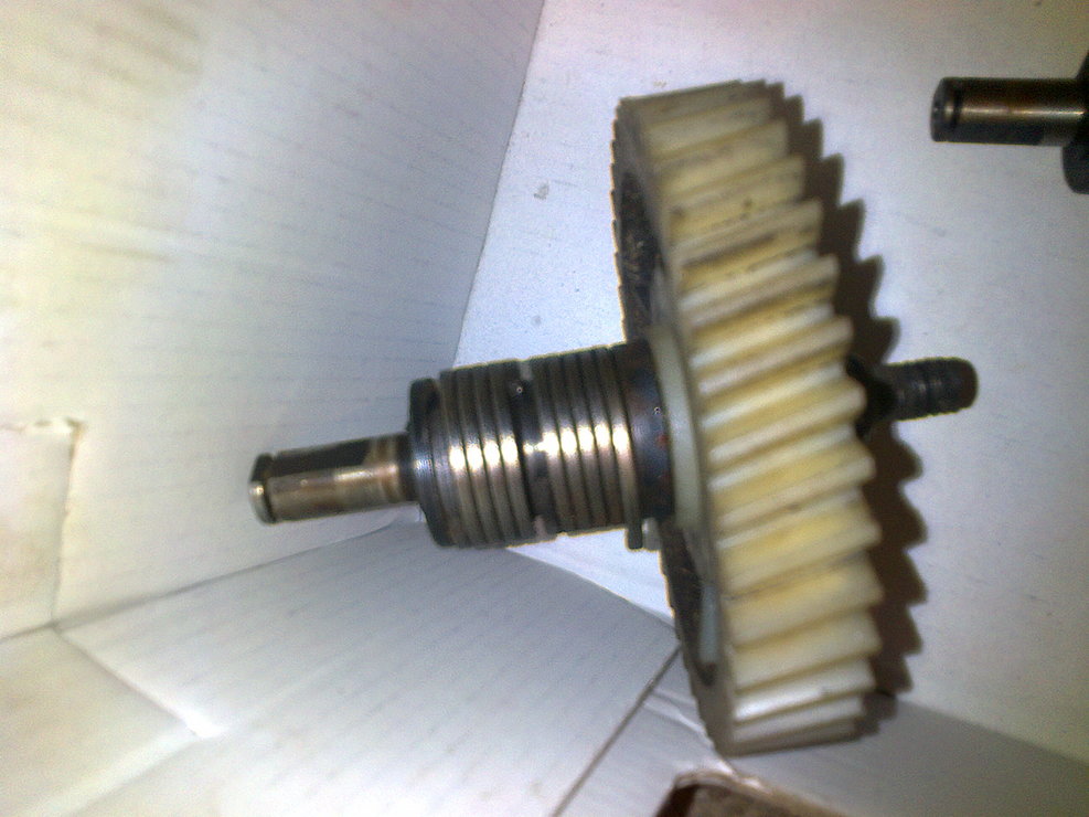

Szétszedtem a villamos láncfűrészt .
Egy több funkciós tekercsrúgó tört el benne .
3000 pénz volt .
Ha ütközik kikuplungol  , egyébként szabadonfutó .
A műanyag kerekek bírják .
Jött belőle egy ötlet ,fém szalagfűrész motornak .
Egy plusz áttétellel nyomaték és fordulat tartó szabályozással akár működhetne is .
Ritkán kell nekem a fémfűrész , de akkor pótolhatatlan szinte .
Na itt van a bűnös rúgó ,és az új alkatrész .
De teljesen szét kell szedni mert az olajszivattyú szívócsöve is darabokban van .
Boldog vagyok :(
