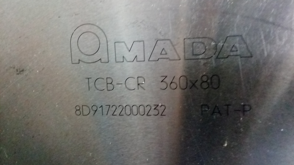

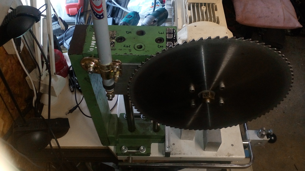

Magamnak dobtam össze egy kenyérszeletelőt. [#nevetes1]
Ezen csak a lap 200,000Ft (Japán ócskaság valami ismeretlen márka Amada) [#nevetes1]
Az előtolást kell még megoldani mert ez az amcsi parabola toló motor nem az igazi.
Kap még egy PLC ami a frekvenciaváltó 0-10voltos terhelés kimenetét monitorozza és ez alapján állítja be az előtolási sebességet.
Kis 20kg alu darabkákat egyszerűbb ezzel aprítani.

Az anyaga alu ötvözet, talán fa esztergához vagy puhább műanyagokhoz jó megoldás lehet.
Köszönöm a megtisztelő ajánlatot.... de ha kettővel lejjebb elolvasod amit írtam, akkor már tudnád, hogy van szalagfűrészem. Vagy 10-12 éve vettem 50e pézért a praktikerben, és elégedett vagyok vele. Nagyon sok gérvágást, anyagdarabolást pontosan, szakszerűen el tudok, tudtam vele végezni. DE amint írtam is, a 1.5mm KO zártszelvényt, olyan lassan kell vele vágni mint a tetű, ha nem akarom hogy sorban pattogjanak a fűrészlap fogai, ha mégis sikerül 1-et kipattintani, onnantól számítva igen hamar és elég sok követi, ami aztán a vágás merőlegességét befolyásolja. (tudom, rossz a fűrész, a fűrészlap stb, stb- de Bomar-ral sem szeretik a zártszelvényt darabolni) Na ezt a folyamatot szeretném felgyorsítani, és csak tapasztalatokra voltam kíváncsi, hogy ha használ valaki ilyet, akkor ossza meg velem, mert a darabolót úgyis fel kell újítanom, akkor pedig már teszek rá egy ilyen korongot.
