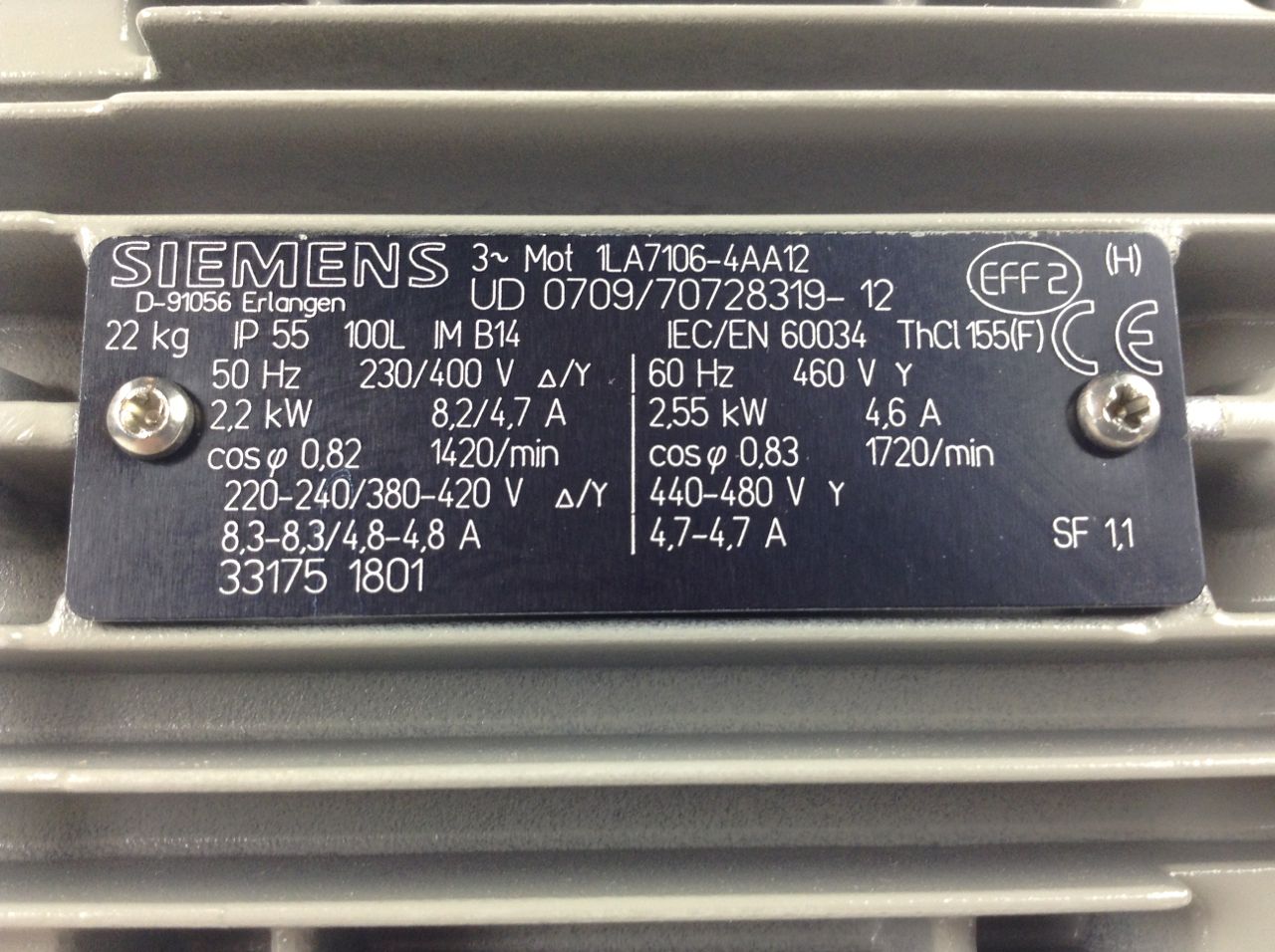

Ismét egy kérdéssel fordulok hozzátok,most kezdtem el a kompresszorom összerakni és az volna a kérdésem hogy egy 2,2Kw os Siemens aszinkron mocit mennyivel egéséges túlhajtani Hz-ben?Már csak azért mert a jelenlegi át tételezés szerint kevés a sűritőnek a fordulat,ha a mocit 70 Hz en járatnám akkor kapnék annyi fordulatszám növekedést hogy pont jó lenne.Köszönöm válaszaitokat.

70Hz nem hiszem, hogy gondot okozna. (Nagyobb huzatot csinál a ventilátor) :) Viszont nagyobb fordulaton a kompresszornak nagyobb a teljesítményigénye.
Köszi,szerintem sem gond,de mondom inkább megkérdezem.
A teljesitményigény pedig egyértelmű.
A képen egyértelmű hogy 3x 230 deltába=2,2kw
Vagy 400V csillagba 60Hz en 2,55kw!
De valyon deltába 230 nál a 60 vagy 70Hz en a fordulatszám növekedés mellé jár teljesitmény töblet is?
https://ibin.co/2bffE8kGQwRv.jpg
"De valyon deltába 230 nál a 60 vagy 70Hz en a fordulatszám növekedés mellé jár teljesitmény töblet is?"
Nem.
A frekvencia növelésével a feszültséget is emelni kell, ha nagyobb teljesítményt akarsz kihozni belőle.
Az adattáblán is a Te írásoddal ellentétben 60Hz 460V(y) 2,55kW szerepel.
A motor tengelyen leadott teljesítménye:
P=2Pi*M*n
A fordulatszám a frekvenciától, a nyomaték pedig a motor áramától, közvetve a kapocsfeszültségétől függ.
2f428kduf
Csakhogy a motor induktivitása adott, 70Hz-en amúgyis nagyobb az induktiv ellenállása, ezért nem tud nagyobb áram kialakulni, deltában csak a 240V AC áll rendelkezésre. Nem biztos, hogy a nagyobb teljesítményt viszi. Nem merek megesküdni, de azt hiszem  a kompresszor teljesítmény igénye négyzetesen növekszik.

 A kompresszor hajtásához szükséges teljesítmény az a beszívott levegő tömegáramával arányos . Ha gyorsabban forog a főtengely akkor a fordulatszámmal arányos mennyiségű levegőt szív be . ( persze a szelepeknek is gyorsabban kell működniük ami nagy fordulatszámnál nem valósul meg  tehát az elméletinél valójában kevesebbet szív be a kompresszor ) Az előállított nyomás meredekebben emeli a teljesítményszükségletet . Ha gyorsan akarunk kalkulálni akkor kiszámoljuk az un izotermikus teljesítményszükségletet és abból egy un izotermikus hatásfokkal vesszük figyelembe a teljesítményt. Az izotermikus telj. szükségletben az ln(p2/p1 ) szerepel  . A precíz számolásnál  un politrópikus esettel számolunk ( de azt már  nem írom le .... )
  A forgólapátos áramlástechnikai gépeknél a teljesítmény köbösen nő a fordulatszámmal ( lineárisan nő a szállított mennyiség és négyzetesen nő a nyomás ( Euler féle turbina egyenlet !! ) a szorzatuk köbös .  ( tudnék mesélni hogy hogyan szívtak a volt főnökömék mert ezt nem tudták...)   Mindenkinek szól,kényszerből címzem Zolinak
