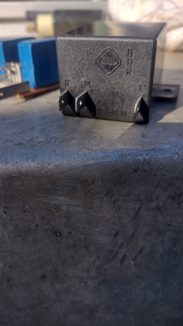

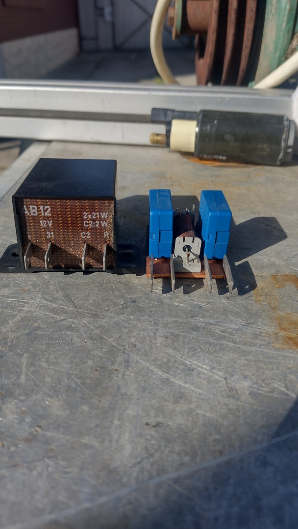

Például utánfutó féklámpa visszajelzőnek.
Vonóhorog esetében müszaki vizsgán kellet.
 Néhány menetet rátekerve, sorba kötve a féklámpák felé menő vezetékben (pont annyit, hogy egy izzó esetén ne zárjon a reed. Kettő jó izzó esetén viszont volt visszajelzés, hogy minden OK.)
A vizsgán az irányjelzöhöz kellett.
Utánfutó nélkul is bejelzett az első felvillanáskor a hideg izzoszál miatt.

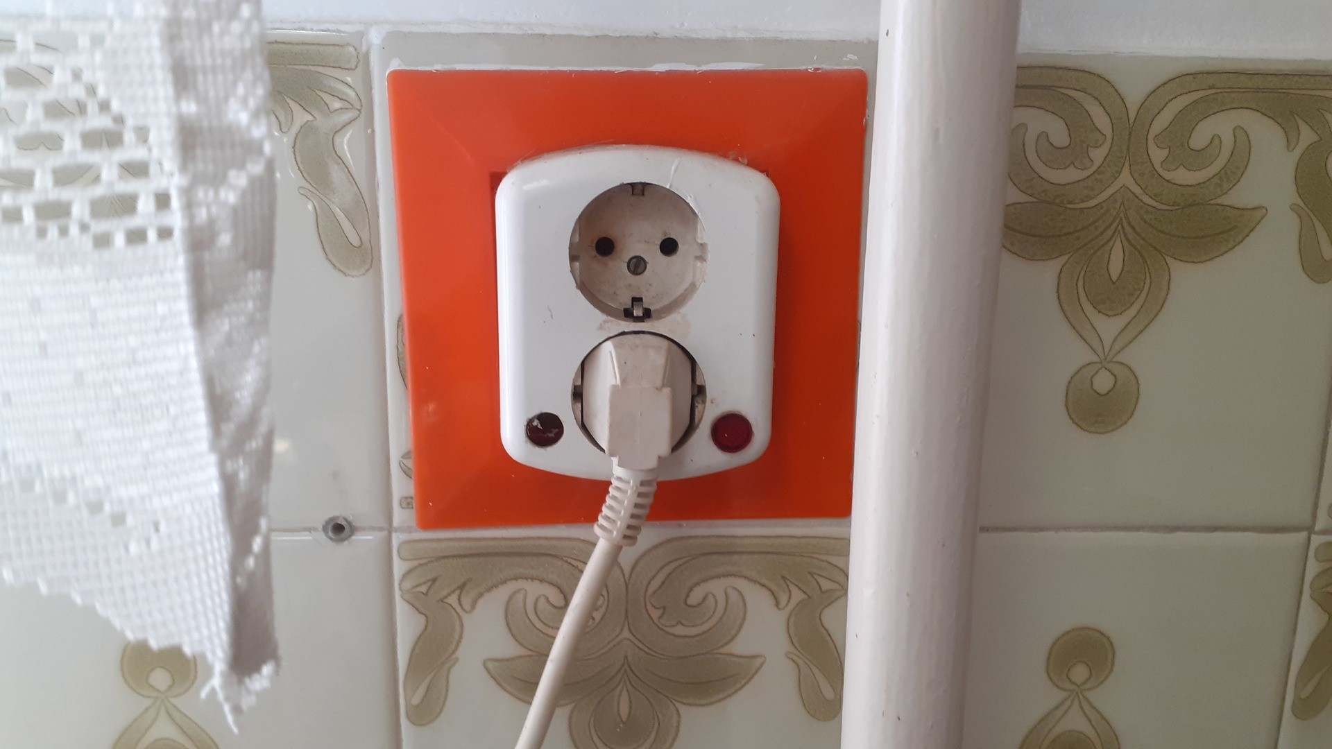

Az a rátekeréses/glimmlámpás megoldás működött fali dugaszolóaljzatnál, fogyasztás visszajelzőként is.
A Reed cső, a rátekert pár menettel, kényelmesen elfért egy 65-ös szerelvénydobozban a beszerelt dugaszolóaljzat alatt.
A glimm meg a dugalj homloklapjába fúrt lyukon át világított ha bedugtál valami fogyasztót az aljzatba.
Az ezt megelőző megoldásom, egy csöves rádió kimenőtrafója volt, ugyanerre a feladatra.
Az is jól működött...
Hátránya az volt hogy nagy hely kellett a kimenőtrafónak, csak a dugaljhoz legközelebbi 80-as kötődobozba fért el.
Jahh, és még le kellett fűzni a dugaljhoz két szál drótott a glimmlámpának.
Ez az egy, közel ötven év távlatából, -egy melléképületben- valahogy...megmaradt mementónak. [#vigyor2]
A kimenőtrafós változat még az egyik őskori EZERMESTER-ben is megjelent olvasói ötletként - és díjazva...
Én már akkor sikítófrászt kaptam tőle, mert ha megszakad a glimm vezetéke, vagy csak megpusztul a glimm, máris kész a nyitott kapcsú áramváltó. Aztán indulhat a lakástűz ami már az arab álmoskönyvek szerint is rosszat jelent.

...ezt a nyitott kapcsú áramváltó dolgot kicsit bővebben is kifejthetnétek, okulásul a hozzám hasonló tudatlanoknak![#eplus2]
mex
Gondolom a kimenőtrafó szekunderén keresztül folyt a konnektorba bedugott fogyasztó árama, a primeren pedig ott lógott a glimm. Ha fogyasztás volt, akkor világított, de ha kontakthiba, vagy bármi más végett nem tudott begyújtani, akkor a trafó primer menetei közt qrva nagy lett a feszültségkülönbség, és ez már jó esély a tűz keletkezésére.
fpd0kbd4
Erre gondoltál?
Bizony a nyitott áramváltó nem gyerekjáték! [#eljen]
Több ezer volt is lehet. Ha van hol áthúznia az meg is teszi.
Ott a rátekert drót másik vége szabadon van és mint kapacitív csatolás működik nem áramváltóként.
