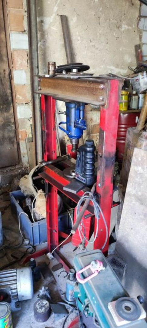

Csinálnék egy csinosabb hidraulikát ebbe a présbe .

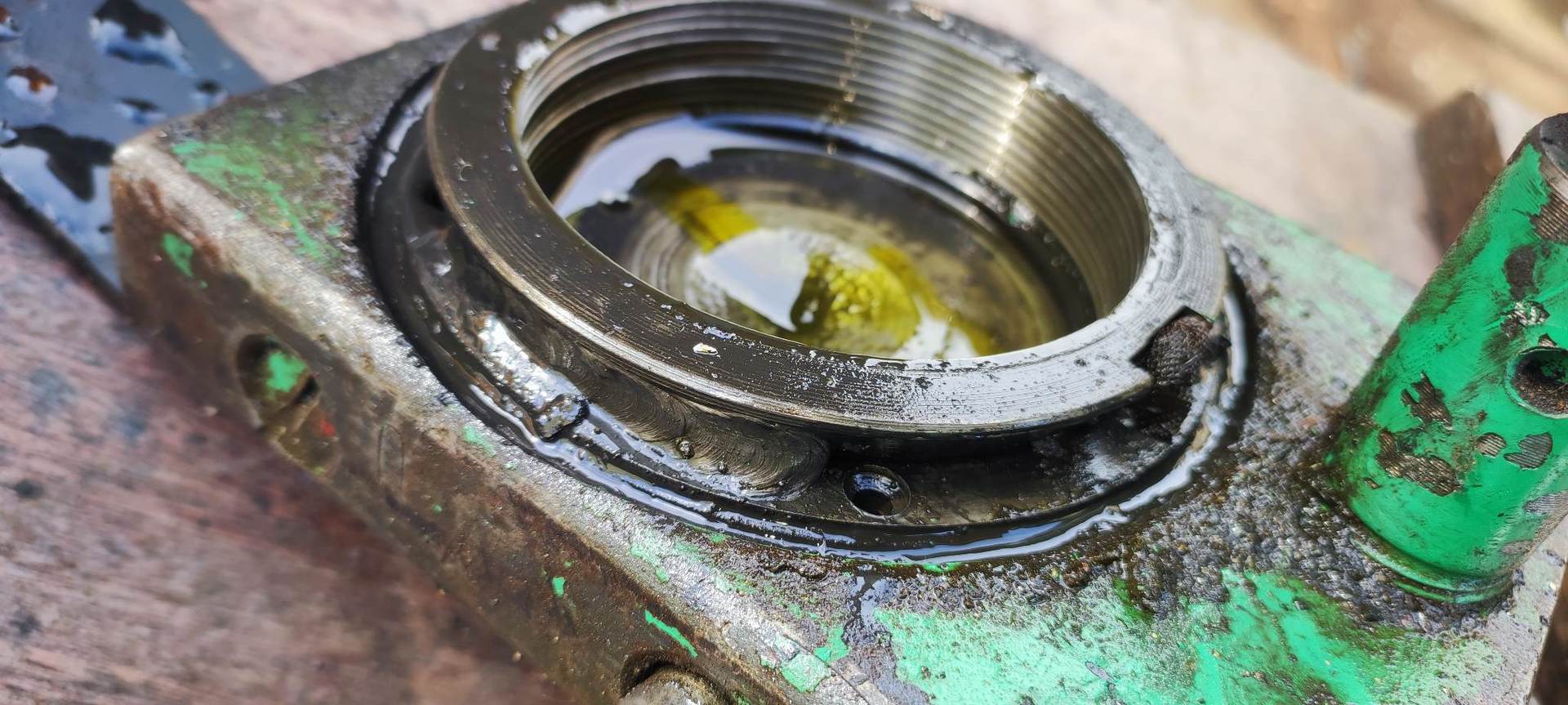

Szétszedtem egy 20 tonnás emelőt , kicsit más megoldásai vannak mint az eddigieknek .

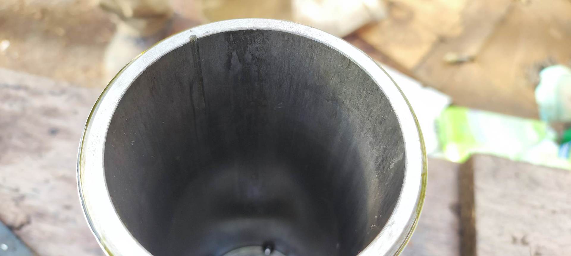

Ez a talp tömítési mód általános, a véglehatárolás is , a nem sűrűn használt  emelőknél, viszont nem látok peremet a hengerben , miszerint fejre állítva akár ki is pottyanhat a dugó?
Én a két lépcsőset szoktam fejre tenni,( azokon mindig van perem,) a vékonyabbat leesztergálom rövidebbre ,hogy csak vakdugóként megmaradjon.
A dugattyún van perem ,és az az öntvény fejrésznek ütközik , van benne O gyűrű is az a része egészen jó .
A hasítás nem tetszik , avval lesz is valami , lehet kiesztergálom nagyobbra és kap egy bronz perselyt .
A talp részen a részlegesen behegesztett menetes darab az amit még nem láttam így külön alkatrészként ,de legalább ki tudom esztergálni .

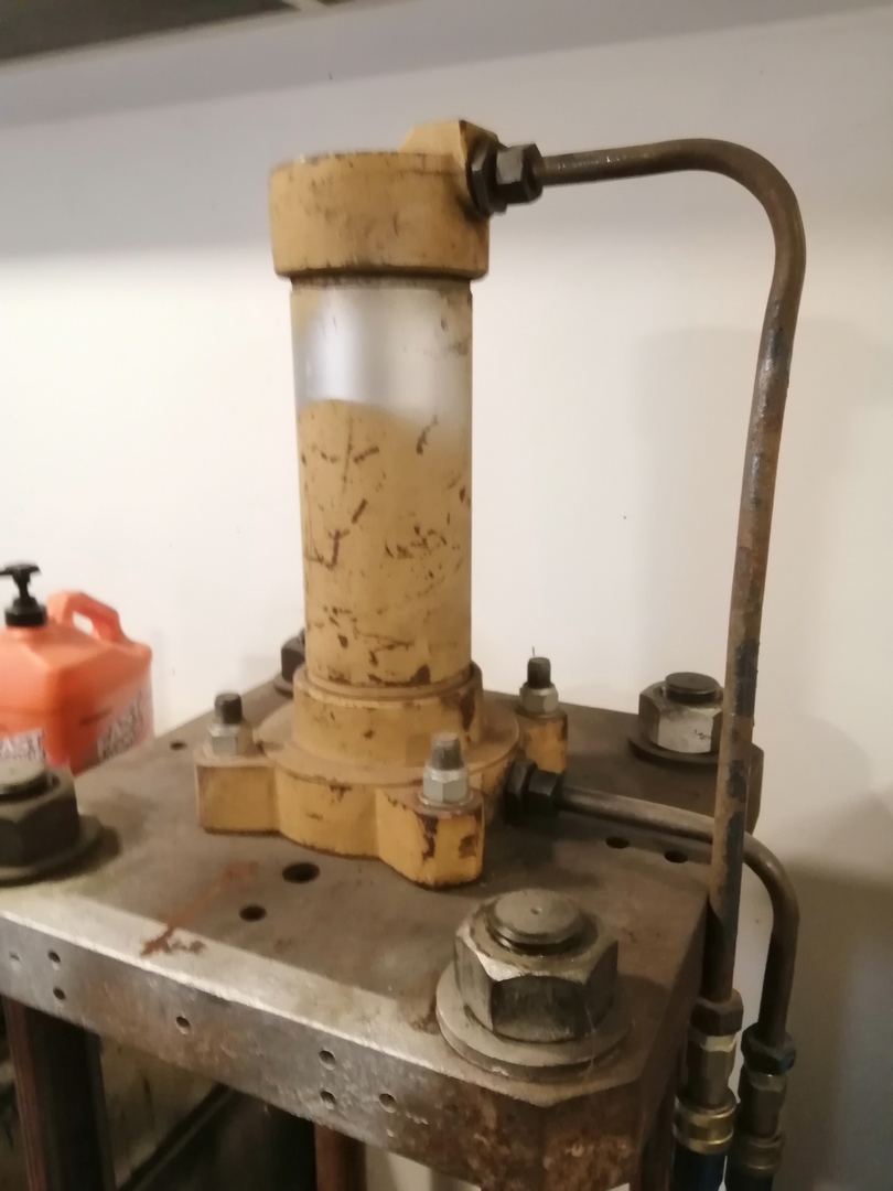

Csak egy munkahengert tervezek ebből csinálni .
Vagy a tetején lesz a pumpa tartállyal ,vagy külön ,azt még nem tudom .

OK, van perem , kipipálva .
A hasítás nekem sem tetszik ,az enyémen nincs , nálam kimerevedik a végén , (mint a vőlegénynek) [#nyes]
Én  a talpban lévő szívó és kifolyó nyilásba vágott finommenettel , csővel szoktam kitoldani külső tartályosra.

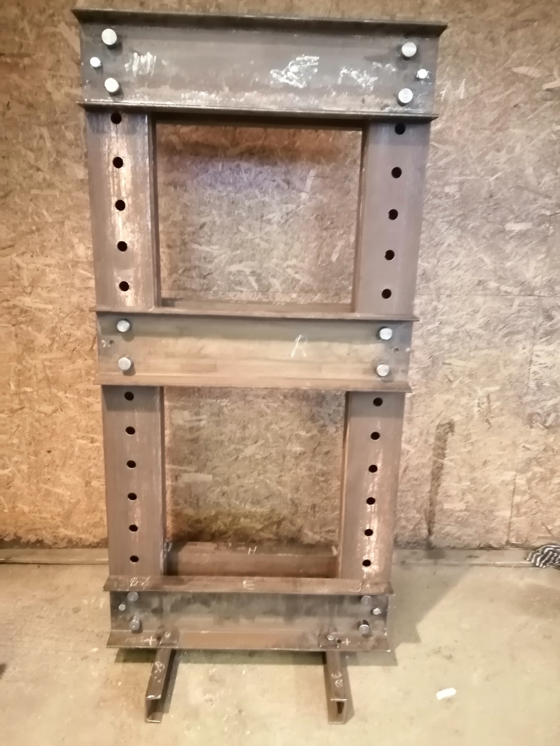

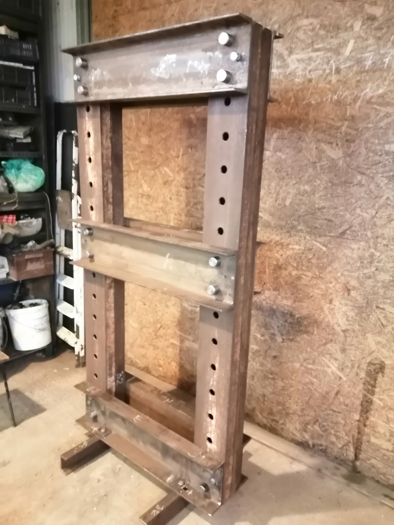

Ime , az én utolsó darabom , ez már külön táppal megy . Remélem nagyobbra már nem lesz szükségem az életemben.
A függőlegesek 2 m hosszú, a kereszt 1 m.A hidraulika toligatható rajta.(Szükségem volt a belméretre.)
És ez is bizony nagyobbat rúg mint az előző darabom a négy oszlopos. Ugyan evvel a nyomóhengerrel ment az is.

Keresztben nagyon szűknek találom az asztal áteresztését, bár a méreteket csak saccolom.

160 mm az asztal  áteresztése , nekem bőven elég .
A vasak felcserélhetőek, akkor zárt asztal, nyitott függőleges oszlop,igy  akár méteres alátámasztással  lehet egyengetni.
A  dupla  csapolás azért van ,hogy egyedül össze tudjam állítani.
 A gyorsabb munka végett, az asztal , a felső gerenda hengerestől kiemelhető.(villás targival).Ekkor belefér a 1400 mm hoszú 670 mm átmérőjű,  kb tonnás szivattyú.(És a hengert húzásra is szeretném igénybe venni,bontáshoz, de itt még nem tartok).
Az egész egy békával mozgatható.
