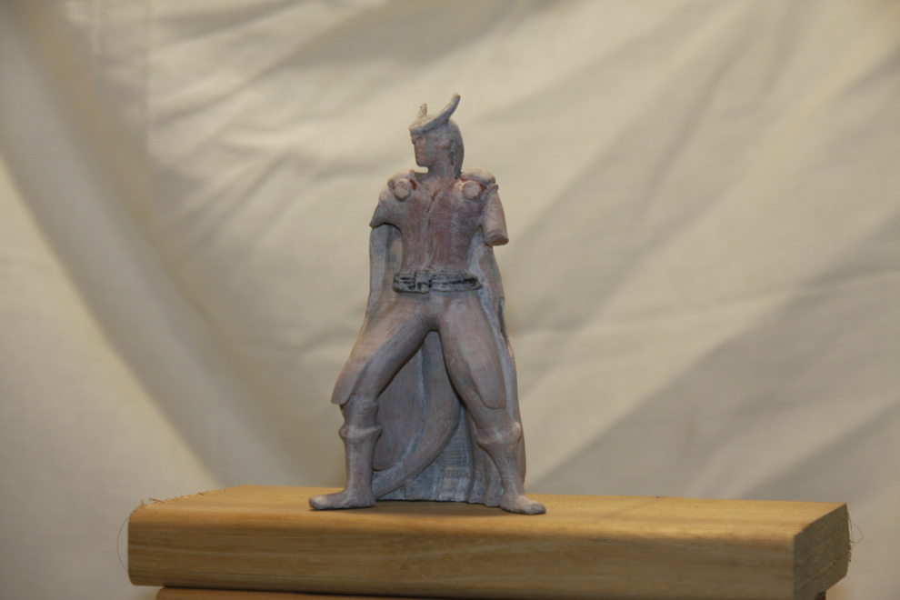

Szobor projekt , alapozott , csiszolt 109mm magas
