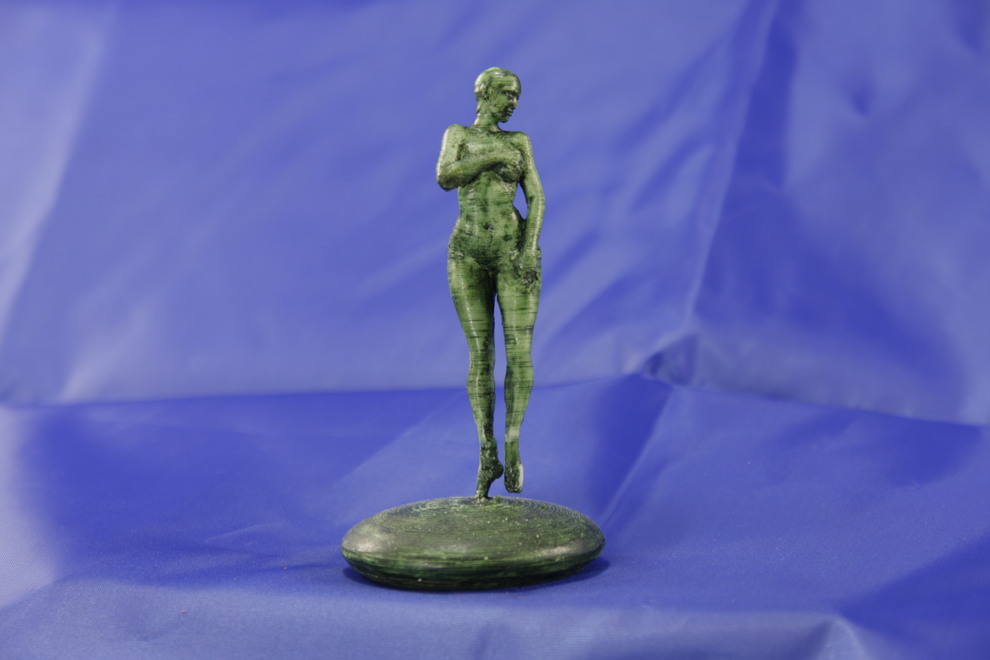

A fotonozás minőségét akarom most javítani tárgy sátorral , a hátteret kel még kivasalnom . Magassága 85mm.

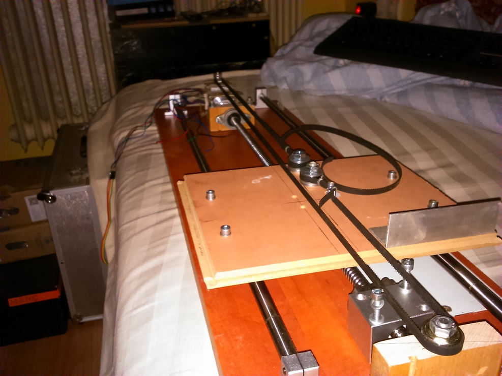

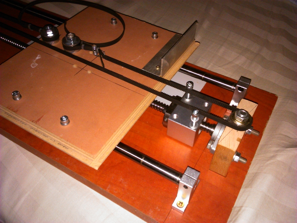

Már össze raktam énis egy 700mm tengelyt ezekböl tesztre (butorlapra) orsos és szij (gt2)tesztre nincs ezel gond tapintó órávan nézegetem pozicionálási viszatéréseket xxx sebeségeknél 0.47Nm nema17 mocikal kifogástalan szerintem 0.01mm képes pozicionálni viszatérni..... még szijhajtásnál is!:)
